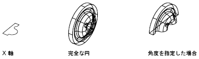

正の回転方向は、右手の法則にしたがって決定されます。
次のプロンプトが表示されます。
軸を中心に回転させるオブジェクトを指定します。
回転操作によってソリッドとサーフェスのどちらを作成するかをコントロールします。サーフェスは、システム変数 SURFACEMODELINGMODE の設定に応じて、NURBS サーフェスまたはプロシージャ サーフェスとして作成されます。

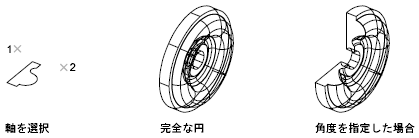

回転軸の第 1 の点を指定します。軸の正の方向は、第 1 点から第 2 点の方向です。
回転軸の第 2 の点を指定します。
回転するオブジェクトの平面からの回転のオフセットを指定します。
プレビューを表示しながらオブジェクトの開始角度を指定するには、カーソルをドラッグします。
選択したオブジェクトが軸を中心にして回転する角度を指定します。
正の角度を指定すると、オブジェクトは反時計回り方向に回転します。負の角度を指定すると、オブジェクトは時計回り方向に回転します。カーソルをドラッグし、プレビューを表示しながら回転角度を指定することもできます。
軸として使用する既存のオブジェクトを指定します。このオブジェクトの最も近い端点から最も遠い端点への方向が軸の正の方向となります。
線分、直線状のポリライン セグメント、ソリッドまたはサーフェスの直線状のエッジを、軸として使用することができます。
