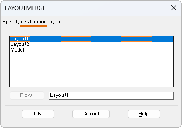

LAYOUTMERGE (Express Tool)
指定した複数のレイアウトを 1 つのレイアウトに合成します。
注: コマンド プロンプトから、指定したレイアウトを 1 つのレイアウトに合成するには、-LAYOUTMERGE コマンドを使用します。
検索
合成する元のレイアウトを指定します。
合成したレイアウトを含める宛先レイアウトを指定するか、新しいレイアウトの名前を入力します。
コマンド ライン バージョンの -LAYOUTMERGE を使用することもできます。次のプロンプトが表示されます。
Specify layout(s) to merge or [?]: 「レイアウト1,レイアウト2」のように、レイアウト名をカンマで区切って入力します(ワイルド カードも使用できます)
Specify destination layout or [?] <Model>: 既存のレイアウト名を指定するか、新しい名前を入力して新しいレイアウトを作成します
Delete unused layouts? <Y>:
合成されたレイアウトそれぞれが、宛先レイアウトで対応する保存されたビューを持つことになり、画層 DEFPOINTS で長方形と文字列識別子でラベル付けされることになります。
注: オブジェクト ハンドル ID は合成されたすべてのオブジェクトで変更されます。
