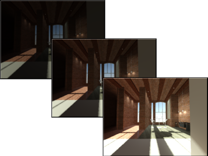

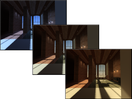

露出とホワイト バランスの設定は、最終的なレンダリング イメージの明るさと照明の色をコントロールするために使用します。
露出では、レンダリング イメージを明るくしたり、暗くすることができます。
ホワイト バランスでは、レンダリング イメージの照明を涼しげにしたり、暖かみのあるものにすることができます。涼しげな照明はイメージを青みがかった外観にし、暖かみのある照明はイメージを赤みがかったまたはオレンジがかった色にします。

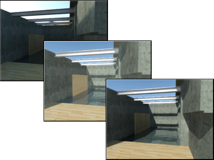

背景は、基本的にはモデルの背後の景色です。背景は、1 色、多色のグラデーション、ビットマップ イメージ、シミュレーションされた日照と上空、またはイメージベースの照明マップすることができます。
背景は、静止イメージや、ビューを変更したりカメラを移動しないアニメーションをレンダリングするときに、最適な効果が得られます。背景を設定すると、その背景を名前の付いたビューまたはカメラに関連付けることができ、図面とともに保存されます。
背景のすべての種類(イメージベースの照明を除く)は、[ビュー管理]から設定できます。[レンダリング環境と露出]パレットを使用して、イメージベースの照明をビューポートの背景として設定します。また、このパレットを使用して、その他の背景の種類の 1 つをビューポートに割り当てることもできます。
