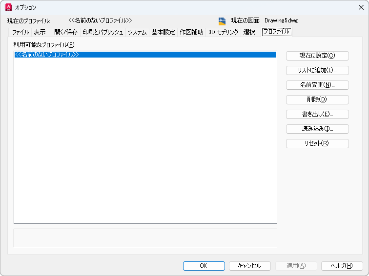

OPTIONS[オプション] (コマンド) 検索
次のオプションが表示されます。
利用可能なプロファイルの一覧が表示されます。
選択されたプロファイルを現在のプロファイルにします。
[プロファイルを追加]ダイアログ ボックスが表示され、選択したプロファイルを別の名前で保存できます。
[プロファイルを変更]ダイアログ ボックスが表示され、選択したプロファイルの名前と説明を変更できます。現在の設定を保持したままプロファイルの名前を変更する場合に、[名前変更]オプションを使用します。
選択されたプロファイルを削除します(現在のプロファイルは削除できません)。
拡張子が .arg のファイルとしてプロファイルを書き出し、他のユーザとファイルを共有できるようにします。
[書き出し]オプションを使用して作成されたプロファイル(拡張子が .arg のファイル)を読み込みます。
選択したプロファイルの値をシステムの既定にリセットします。
