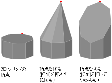

3D オブジェクトの頂点を選択して修正できます。
くさびの 2 つの頂点を移動
1 つまたは複数の頂点を修正することで、3D ソリッドまたは 3D サーフェスの形状を修正できます。グリップまたはギズモを使用するか、3DMOVE[3D 移動]、3DROTATE [3D 回転]、3DSCALE[3D 尺度変更]コマンドを実行します。頂点を尺度変更したり回転するときは、複数の頂点を選択して、オブジェクトの変更を確認する必要があります。頂点をクリック アンド ドラッグすると、3D オブジェクトが「ストレッチ」されます。
3D ソリッド プリミティブの 1 つまたは複数の頂点を移動、回転、尺度変更すると、ソリッド プリミティブの履歴が削除されます。そのソリッドは真のプリミティブではなくなるため、グリップや[プロパティ]パレットを使用して修正することはできません。
頂点をドラッグするときに、[Ctrl]を押して修正オプションを切り替えます。
[Ctrl]を 2 回押して放すと、あたかも[Ctrl]を押さなかったかのように、最初の修正オプションに戻ります。
