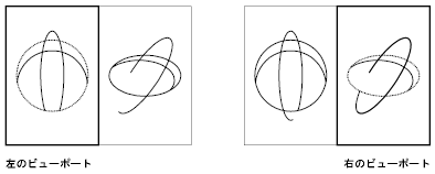

オブジェクトを延長するときに使用する投影モードを指定します。
投影を指定しません。3D 空間で境界エッジと交差するオブジェクトだけが延長されます。

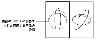

現在のユーザ座標系(UCS)の XY 平面上への投影を指定します。3D 空間で境界エッジと交差しないオブジェクトが延長されます。
現在の視線方向への投影を指定します。
