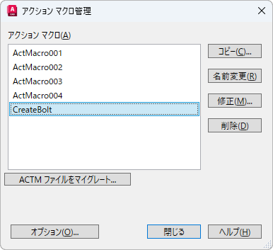

アクション マクロ管理
アクション マクロ ファイルのコピー、名前変更、修正、削除、マイグレートを実行します。
[アクション マクロ管理]には、記録したアクション マクロ(ACTMX)ファイルが一覧表示されます。
オプション一覧
次のオプションが表示されます。
[コピー]
アクション マクロの複製を作成します。
[名前変更]
アクション マクロの名前を変更します。
[修正]
選択したアクション マクロが、[アクション マクロ]ダイアログ ボックスに表示されます。
[削除]
選択したアクション マクロ(ACTMX)ファイルを、Windows のごみ箱に移動します。1 つまたは複数のファイルを選択して削除できます。
[ACTM ファイルをマイグレート]
ファイル ナビゲーション ダイアログ ボックスが表示され、AutoCAD 2024 以前のリリースで作成された ACTM ファイルの場所を選択して、ACTMX ファイルにコピーして形式にマイグレートできます。
[オプション]
[オプション]ダイアログ ボックス([ファイル]タブ)が表示され、そこでアクション マクロ(ACTMX)ファイルの記録と再生に使用するパスを指定することができます。
[閉じる]
[アクション マクロ管理]ダイアログ ボックスを閉じます。
