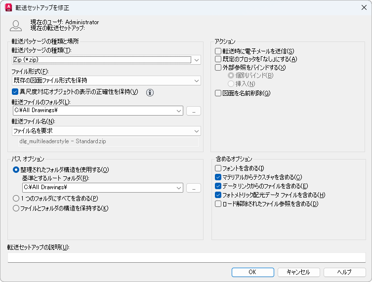

パッケージの種類、ファイル形式、ファイルの場所、およびファイル名などの転送パッケージの設定を変更します。
ETRANSMIT[e-トランスミット] (コマンド) 検索:
次のオプションが表示されます。
作成する転送パッケージの種類とパスを指定します。
作成した転送セットの種類を指定します。
| 転送パッケージの種類 | 説明 |
| [フォルダ(ファイルのセット)] | 新しいフォルダまたは既存のフォルダ内の非圧縮ファイルの転送パッケージを作成します。 |
| [Zip] | ファイルの転送パッケージを、Zip 圧縮ファイルとして作成します。指定のフォルダにファイルを復元するには、シェアウェア アプリケーションの PKZIP や WinZip のような解凍ユーティリティが必要です。 |
転送パッケージに含まれるすべての図面を変換するファイル形式を指定します。ドロップダウン リストから図面ファイル形式を選択できます。
異尺度対応オブジェクトの尺度表現と一緒に図面を保存するかどうかを指定します。
異尺度対応オブジェクトは、複数の尺度表現を持っている場合があります。異尺度対応オブジェクトは分解され、尺度表現は別々の画層に保存されます。これらの画層には、元の画層の名前に番号が付加された名前が付きます。
転送パッケージを作成する場所を指定します。新しい場所を指定するには、[参照]ボタンをクリックして希望の場所を選択します。
このフィールドを変更しないと、転送ファイルは最初に指定した図面ファイルが入っているフォルダに作成されます。シート セットの場合、転送ファイルはシート セット データ(DST)ファイルが格納されているフォルダに作成されます。(AutoCAD LT には該当しません)。
転送パッケージに名前を付ける方法を指定します。このオプションは、転送パッケージの種類が[フォルダ]に設定されている場合には使用できません。
| 転送ファイルの種類のプロパティ | 説明 |
| [ファイル名を要求] | 標準のファイル選択ダイアログ ボックスが表示され、転送パッケージの名前を入力できます。 |
| [必要に応じて上書き] | 既定の論理ファイル名を使用します。ファイル名が既に存在する場合、既存のファイルが自動的に上書きされます。 |
| [必要に応じてファイル名に自動ナンバリング] | 既定の論理ファイル名を使用します。ファイル名が既に存在する場合、末尾に番号が付加されます。この番号は、新規の転送パッケージを保存するたびにインクリメントされます。 |
転送パッケージに含めるファイルおよびフォルダの構造を整理するオプションが表示されます。
送信用ファイルのために、フォルダ構造を複製します。ルート フォルダは、階層構造のフォルダ ツリーの最上位のフォルダです。
次の点に注意してください。
このオプションは、転送パッケージがインターネット上に保存されている場合は使用できません。
外部参照のような、図面に従属するファイルの相対パスを指定するために基準とするルート フォルダを定義します。
シート セットが転送される場合には、基準とするルート フォルダにはシート セット データ(DST)ファイルも含まれます。(AutoCAD LT には該当しません)。
転送パッケージがインストールされるときに、すべてのファイルが、指定された 1 つのターゲット フォルダにインストールされます。
転送パッケージ内のすべてのファイルのフォルダ構造を保持し、他のシステムで簡単にインストールできるようにします。このオプションは、転送パッケージがインターネット上に保存されている場合は使用できません。
転送パッケージに関するアクションを設定します。
転送パッケージを作成するときにシステムの既定の電子メール アプリケーションを起動すると、転送パッケージをアタッチした電子メールを送信できます。
転送パッケージのプリンタ/プロッタ設定を[なし]に変更します。通常は、送信者のローカル プリンタ/プロッタ設定は受信者には適用されません。
すべての AutoCAD 図面ファイル(DWG)外部参照を、それらがアタッチされているファイルにバインドします。
選択した DWG 外部参照を、現在の図面にバインドします。
参照図面をアタッチ解除して挿入するのと同様の方法で、現在の図面に DWG 外部参照をバインドします。
可能な場合はファイル サイズを小さくするために、指定したそれぞれの図面で名前削除を実行します。
転送パッケージに追加で含めるものを指定します。
転送されるファイルに関連付けられているフォント ファイル(TTF と SHX)を転送パッケージに含めます。
オブジェクトまたは面にアタッチされているマテリアルからのテクスチャを含めます。
データ リンクによって参照されている外部ファイルを転送パッケージに追加します。
図面内の配光光源に関連付けられているフォトメトリック配光データ ファイルを含めます。
ロード解除されたすべての外部参照、イメージ、アンダーレイを含めます。ロード解除されたファイル参照は、ファイル ツリーおよびファイル リストに一覧表示され、該当する分類で示されます。
転送セットアップの説明を入力します。この説明は、[転送セットアップ]ダイアログ ボックスの転送ファイル セットアップの一覧の下に表示されます。一覧の中のいずれかの転送セットアップを選択すると、その説明が表示されます。
