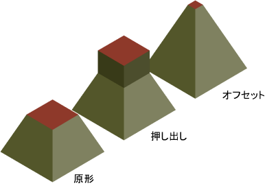

押し出しおよびオフセットによって、動的にオブジェクトを修正します。
2D オブジェクト、閉じた境界で形成された領域、または 3D ソリッドの面を選択した後、カーソルを動かすと、その結果が視覚的に反映されます。押し込みまたは引き出し動作は選択したオブジェクトのタイプに対応し、押し出しやオフセットが作成されます。この例では、2 つのポリラインの間の領域が引き出されて、3D ソリッドの壁が作成されています。

| 3D ソリッドの面 | 面のオフセットにより、3D ソリッドが膨張または圧縮されます |

面を選択すると、隣接する面に影響を及ぼすことなく面が押し出されます。[Ctrl]を押しながら面をクリックすると、面はオフセットされ、変更は隣接する面にも影響します。
