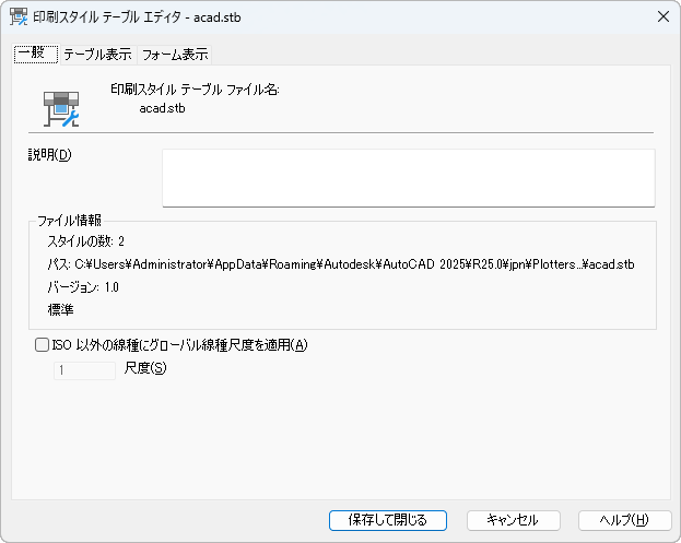

印刷スタイル テーブル ファイルの名前、説明、バージョン番号、保存場所(パス名)、テーブルのタイプが表示されます。
STYLESMANAGER[印刷スタイル管理] (コマンド) 検索:
次のオプションが表示されます。
編集している印刷スタイル テーブル ファイルの名前が表示されます。
印刷スタイル テーブルの説明が表示されます。
編集している印刷スタイル テーブル ファイルに関する情報 (印刷スタイルの数、パス、[印刷スタイル テーブル エディタ]のバージョン番号)が表示されます。
ISO 以外のすべての線種および塗り潰しパターンの尺度を指定します。この印刷スタイル テーブルによってコントロールされるオブジェクトに適用されます。
ISO 以外の線種および塗り潰しパターンの尺度を指定します。
