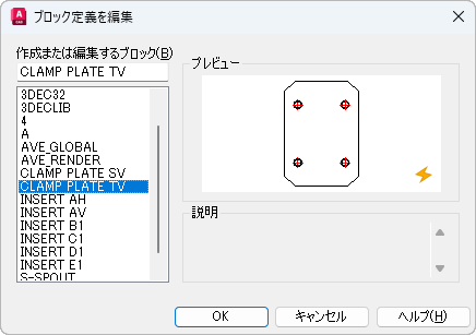

図面に保存されているブロック定義のリストから、ブロック エディタで編集するブロック定義を選択します。ブロック エディタで作成する新しいブロック定義の名前を指定することもできます。
BEDIT[ブロック エディタ] (コマンド) 検索
[OK]をクリックすると、[ブロック定義を編集]ダイアログ ボックスが閉じて、ブロック エディタが表示されます。
次のオプションが表示されます。
ブロック エディタで編集または作成するブロックの名前を指定します。[<現在の図面>]を選択すると、ブロック エディタで現在の図面が開きます。図面にダイナミック要素を追加したら、この図面を保存し、ダイナミック ブロック参照として他の図面に挿入できます。
現在の図面に保存されているブロック定義のリストが表示されます。このリストからブロック定義を選択すると、[作成または編集するブロック]フィールドにその名前が表示されます。
[OK]をクリックすると、このブロック定義がブロック エディタで開きます。[<現在の図面>]を選択すると、ブロック エディタで現在の図面が開きます。
選択したブロック定義のプレビューが表示されます。稲妻形アイコンは、ブロックがダイナミック ブロックであることを示します。
選択したブロック定義の説明が表示されます。
