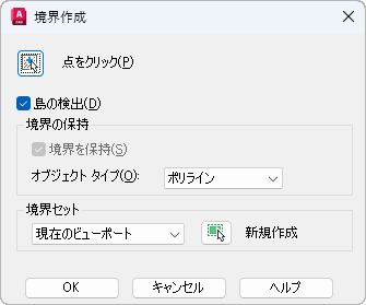

[境界作成]ダイアログ ボックス
BOUNDARY[境界作成] (コマンド) 検索
オプション
次のオプションが表示されます。
[点をクリック]
指定された点を中心とする閉じた領域を形成する既存のオブジェクトから境界を決定します。
[島の検出]
BOUNDARY[境界作成]コマンドで、指定した点を囲むオブジェクトに加えて、島と呼ばれる内側の閉じたすべての境界を検出するかどうかをコントロールします。
[オブジェクト タイプ]
新しい境界オブジェクトのタイプをコントロールします。BOUNDARY[境界作成]コマンドは、境界をリージョンまたはポリライン オブジェクトとして作成します。
注: [オブジェクト タイプ]を[ポリライン]に設定したときに作成される 2D ポリラインの種類は、システム変数 PLINETYPE によってコントロールされます。
[境界セット]
点を指定して境界を定義するときに、BOUNDARY[境界作成]コマンドが分析の対象にするオブジェクトのセットを定義します。
[現在のビューポート]
現在のビューポートに表示されているすべてのオブジェクトから境界セットを作成します。このオプションを選択すると、現在の境界セットはいずれも破棄されます。
[新規作成]
境界セットを定義するオブジェクトを選択するようプロンプトが表示されます。新しい境界セットを作成するときに、リージョンまたは閉じたポリラインの作成に使用できるオブジェクトのみが含まれます。
このダイアログ ボックスのオプションの詳細は、HATCH[ハッチング]コマンドを参照してください。
