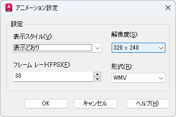

3D ナビゲーションのアニメーションの記録に関する設定を指定します。
OPTIONS[オプション] (コマンド) 検索:
次のオプションが表示されます。
アニメーション ファイルの設定を決定します。
アニメーション ファイルに適用できる表示スタイルおよびレンダリング プリセットがリストされます。
解像度のリストが表示されます。既定値は[320 x 240]です。
フレーム レートを秒単位で指定します。有効な値は、1 から 60 の範囲です。既定値は 30 です。
アニメーション出力形式を指定します。使用可能な形式は、[AVI]、[MPG]、[WMV]、[MOV] です。
