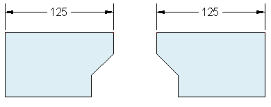

オブジェクトは、作図単位で計測されます。描画を開始する前に、図面において 1 作図単位がどの計測単位を表すかを決定します。
図面を、使用する作図単位と一致する実際のサイズで作成します。たとえば、次のオブジェクトは、長さがそれぞれ 125 フィートの 2 つの建物を表したり、ミリメートルで計測される機械部品の断面を表すことができます。
指定が必要になる可能性がある設定は、使用する単位の表示スタイルをコントロールする設定だけです。たとえば、建築図面表記単位ではフィートとインチの記号が表示されますが、十進表記単位スタイルでは表示されません。
