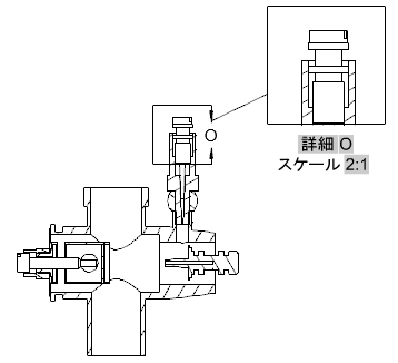

矩形境界の詳細ビューを作成するには
- 検索 をクリックします。
- 親ビューとして使用するビューをクリックします。
ヒント: 詳細ビューのフォーマットは、現在の詳細ビュー スタイルによってコントロールされます。[詳細ビュー作成]リボン コンテキスト タブを使用して、これらの設定を変更することができます。たとえば、詳細ビュー ラベルの詳細ビュー識別子、尺度、および可視性を指定することができます。
- 拡大する領域の中心をクリックします。
- 拡大する領域を定義するには、コーナーをクリックします。クリックした位置に詳細ビュー識別子が配置され、詳細ビューのプレビューがカーソルの位置に表示されます。
注: 必要な場合は、詳細ビューを作成した後で、識別子を再配置することができます。
- プレビューを適切な位置に移動し、クリックしてビューを配置します。

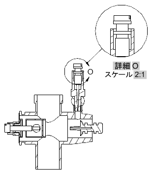

円形境界の詳細ビューを作成するには
- 検索 をクリックします。
- 作図領域内をクリックして、拡大する領域の中心を定義します。
注: 推測拘束がオン(CONSTRAINTINFER=1)の場合は、一致拘束がこの点に適用されます。
- クリックして、拡大する領域の直径を指定します。クリックした位置に詳細ビュー識別子が配置され、詳細ビューのプレビューがカーソルの位置に表示されます。
