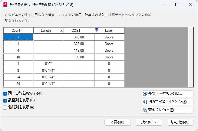

ドアのプロパティを選択すると、書き出しデータがウィザードに列形式で表示されます。これらの列の情報を編成したり、調整できます。さらに、表スタイルを指定するまたはテンプレートとして既存の表を使用することで、書式を設定できます。

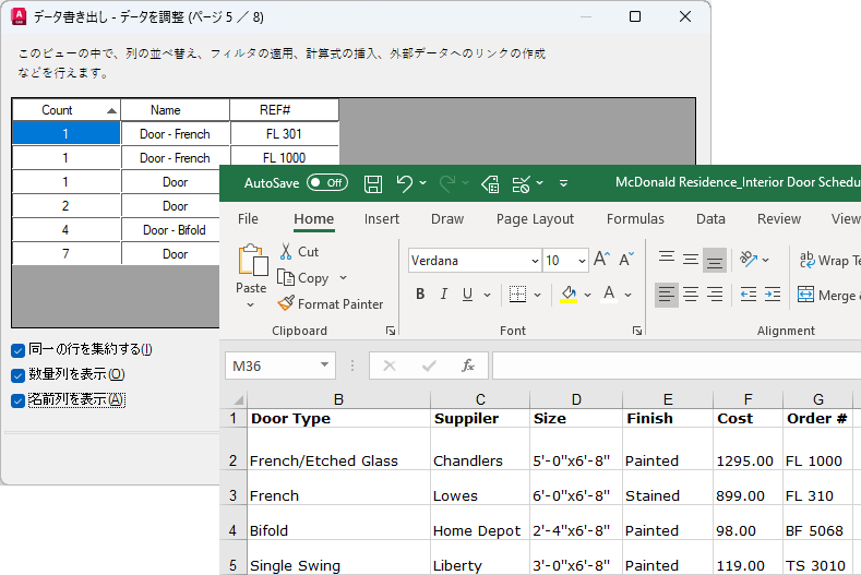

Excel スプレッドシートに保存されている情報を、書き出した「図面データ」(オブジェクトのプロパティ データ)とリンクして合成できます。上述の例で、さらに図面内のドアに関する追加情報(サプライヤと価格)が Excel スプレッドシート内にあるとします。データ書き出し時に、スプレッドシート内のサプライヤと価格の列を選択し、それらを他のデータと合成します。
Excel スプレッドシートの該当する列が、[データ書き出し]ウィザードの[データを調整]ページの列に追加されます。
COST(価格)以外のすべての列が、書き出しデータの列に追加されています。Excel の列は、列見出しに記号で示されます。
