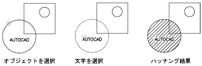

文字の周囲にハッチングされない空間を作成するには、選択セットに文字を含めます。
