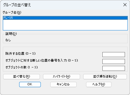

CLASSICGROUP[旧オブジェクト グループ設定] (コマンド) 検索: [並べ替え]
次のオプションが表示されます。
すべてのグループの名前が表示されます。
選択したグループの説明が表示されます。
並べ替えるオブジェクトの現在の位置番号を指定します。
オブジェクトの移動先の位置番号を指定します。
並べ替えるオブジェクトの番号または番号の範囲を指定します。
オブジェクトの番号順序を指定通りに変更します。
選択したグループのメンバーが示されます。グループ メンバーは、作図領域で 1 つずつ現在の番号順にハイライト表示されます。
グループのすべてのメンバーの順序を反転します。
