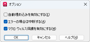

次のオプションが表示されます。
すべての図面で、図面を開いたときに、埋め込まれた VBA プロジェクトが自動的に作成されます。
ブレーク モードは、開発環境におけるプログラム実行の一時的な停止です。ブレーク モードでは、調査、デバッグ、リセット、1 ステップ単位の実行、プログラム実行の継続を行うことができます。
[エラーの場合は中断する]チェック ボックスをオンにした場合、VBA マクロの実行中に未処理のエラーが見つかると、マクロの実行は一時停止され、Visual Basic Editor にマクロのエラーの場所が表示されます。
[エラーの場合は中断する]チェック ボックスオフにした場合、VBA マクロの実行中に未処理のエラーが見つかると、エラーをユーザに警告するメッセージが表示され、マクロの実行が終了されます。
ウイルス保護メカニズムは、マクロ ウイルスを含んでいる可能性がある図面をユーザが開くと、常に組み込みの警告メッセージを表示します。
