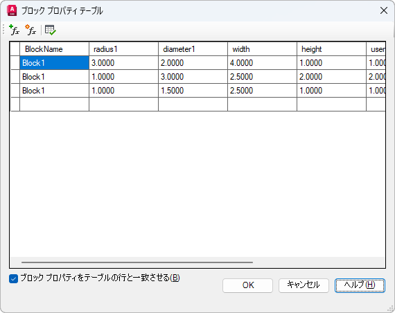

グリッド コントロールを使用して、ブロック定義に、ユーザ定義プロパティのバリエーションを定義します。
BTABLE[ブロック プロパティ テーブル] (コマンド) 検索
[Shift]+[Enter]を押すことにより、[ブロック プロパティ テーブル]ダイアログ ボックスのグリッドのマルチ テキスト属性値に、改行を挿入することができます。
次のオプションが表示されます。
[パラメータ プロパティを追加]ダイアログ ボックスが表示され、ブロック プロパティ テーブルで既に定義されているパラメータを追加することができます。
[パラメータを新規作成]ダイアログ ボックスが表示され、新しいユーザ パラメータを作成してブロック プロパティ テーブルに追加することができます(AutoCAD LT では使用できません)。
ブロック パラメータ テーブルのエラーをチェックします。
テーブルに追加されるパラメータの名前が表示されます。テーブルのプロパティを修正することもできます。
グリッド コントロールに追加されたプロパティを、ブロック参照ごとに修正できるようにするかどうかを指定します。
他のプロパティが行と一致しないように変更された場合、既定値が表示されます。
