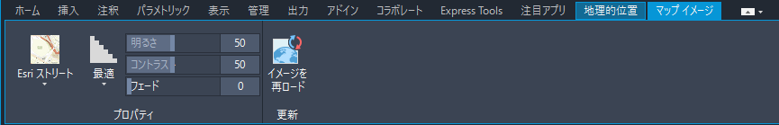

[マップ イメージ]リボン コンテキスト タブ
マップ イメージの外観をコントロールし、選択したマップ イメージを更新して、衛星写真と道路のベクトル イメージで切り替えて表示します。
オプション一覧
概要
マップ イメージを選択すると、リボンに[マップ イメージ]コンテキスト タブが表示されます。
[プロパティ]パネル
マップ スタイル
選択したマップ イメージを選択したマップ スタイルで更新します。
[マップ イメージの解像度]
オンライン マップ サービスから高解像度または低解像度のイメージをダウンロードすることにより、選択したマップ イメージを更新します。
[明るさ]
選択したマップ イメージの明るさをコントロールし、間接的にコントラストをコントロールします。値が大きいほどイメージは鮮明になり、コントラストを高めたときに白になるピクセルが多くなります。
[コントラスト]
選択したマップ イメージのコントラストをコントロールし、間接的にフェード効果をコントロールします。値が大きいほど、各ピクセルの基本色または 2 次色になるピクセルの割合が大きくなります。
[フェード]
選択したマップ イメージのフェード効果をコントロールします。値が大きいほど、イメージが現在の背景色と混ざる度合いが高くなります。値を 100 にすると、イメージはウィンドウの背景色と完全に溶け込みます。画面の背景色を変更すると、イメージは新しい色にフェードされます。印刷では、フェードの背景色は白です。
[更新]パネル
[イメージを再ロード]
オンライン マップ サービスから最新のマップ画像をダウンロードし、必要に応じて画面表示の解像度を最適に再設定することにより、選択したマップ イメージを更新します。
