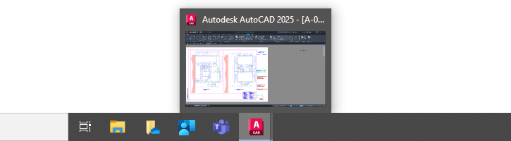

TASKBAR[タスクバー] (コマンド)
複数の図面を開いているときの、Windows タスク バーのアプリケーション ボタンのピーク/プレビューの動作をコントロールします。
注: Windows には、実行中の同じプログラムの複数のインスタンスのタスクバー ボタンを結合する設定があります。タスクバー ボタンを結合すると、結合後のボタンは、プログラムの各インスタンスとそれらのプログラムの現在の AutoCAD タスクバー設定に基づいてプレビューを表示します。たとえば、AutoCAD のタスクバーの設定が 0 に設定されていて、AutoCAD の 2 つのインスタンスが実行されている場合、各インスタンスで開いている図面の数に関係なく、2 つのプレビューが表示されます。
次のプロンプトが表示されます。
Taskbar の新しい値を入力
実行中のプログラムの各インスタンスに対するピーク/プレビューの表示方法を指定します。
  • 0 - ピーク/プレビューは、プログラム内の現在の図面に対してのみ有効です。
  • 1 - プログラム内で開いているすべての図面でピーク/プレビューが有効になります。
