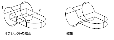

UNION コマンドを使用すると、2 つ以上のオブジェクトの体積または面積全体を結合できます。

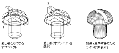

SUBTRACT コマンドを使用すると、一連のオブジェクトから、別のオブジェクトと重なっている体積または面積を除去できます。たとえば、SUBTRACT コマンドを使用して、オブジェクトから円柱を差し引き、機械部品に穴を作成することができます。
INTERSECT コマンドを使用すると、複数の重なっているオブジェクトの共通する体積または面積から合成オブジェクトを作成できます。INTERSECT コマンドでは、重なっていない部分が除去され、残りから合成オブジェクトが作成されます。
