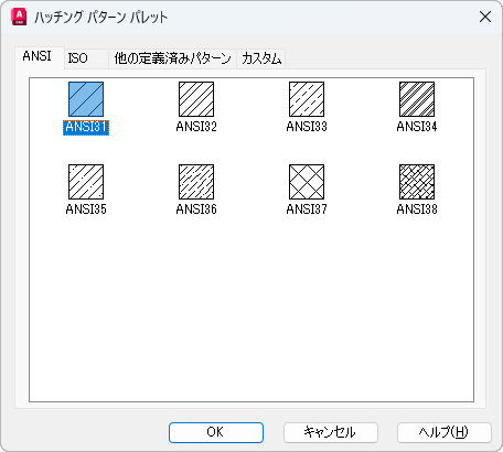

HATCH[ハッチング] (コマンド) 検索:
4 つのタブに分けてパターンが編成されており、各タブにイメージがアルファベット順にリストされます。イメージをクリックしてパターンを選択し、[OK]をクリックします。
次のオプションが表示されます。
プログラムに添付されているすべての ANSI パターンが表示されます。
プログラムに添付されているすべての ISO パターンが表示されます。
プログラムに添付されている ANSI および ISO パターン以外のすべてのパターンが表示されます。
プログラムの[サポートファイルの検索パス]に追加したカスタム PAT ファイルのリストが表示されます。
選択したカスタム パターンのプレビュー イメージが表示されます。
