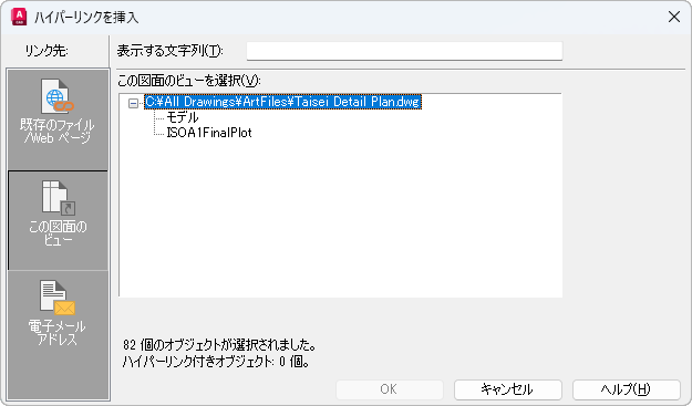

現在の図面内の名前の付いたビューをリンク先として指定します。
現在の図面内の名前の付いたビューが展開可能なツリーに表示され、リンク先にするビューを選択できます。

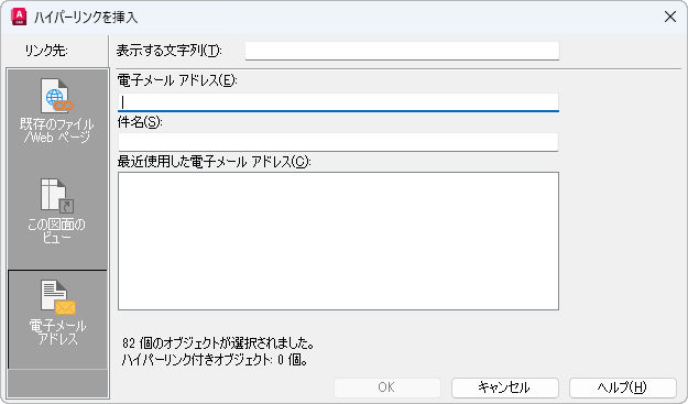

電子メール アドレスをリンク先として指定します。ハイパーリンクを実行すると、システムの既定の電子メール プログラムを使用して新しい電子メールが作成されます。
電子メール アドレスを入力します。
電子メールの件名を入力します。
最近使用した電子メール アドレスがリストされ、ハイパーリンクに使用するアドレスを選択できます。
