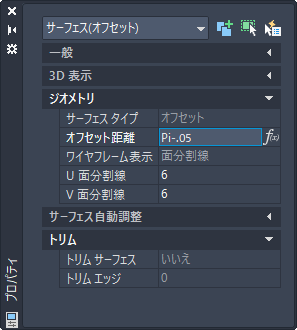

寸法拘束はユーザ定義式であり、サーフェスの[プロパティ]パレットで適用します。
他のタイプの幾何拘束に使用するのと同じタイプの演算子と式を使用します。拘束できるプロパティの種類は、各サーフェス タイプによって異なります。
