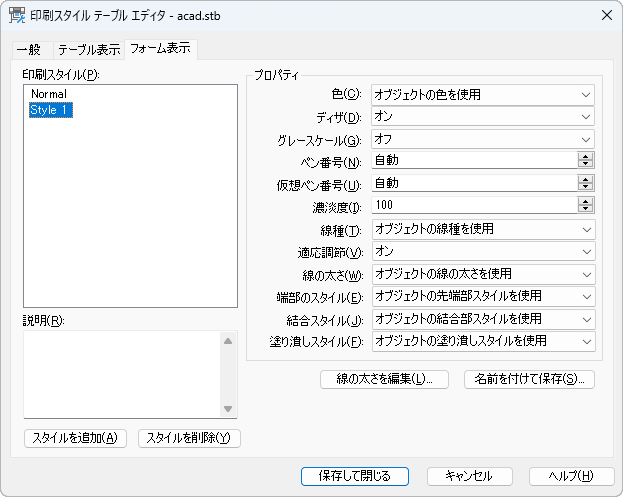

印刷スタイル テーブル内のすべての印刷スタイルとその設定内容が表示されます。
印刷スタイルは表形式で表示されます(リストの一番上にすべての印刷スタイルが左から右へ表示され、その下にそれぞれのプロパティが表示されます)。一般的に、印刷スタイルの数が少ない場合は、[テーブル表示]タブを使用した方が便利です。印刷スタイルの数が多い場合は、[フォーム表示]タブを使用した方が便利です。[フォーム表示]タブでは、左側に印刷スタイル名のリストが表示され、選択した印刷スタイルのプロパティが右側に表示されます。名前の付いた印刷スタイル テーブルの最初の印刷スタイルは Normal(標準)です。これは、オブジェクトの既定のプロパティを表しています(ユーザ定義の印刷スタイルは適用されません)。NORMAL(標準)スタイルは、変更も削除もできません。

名前の付いた印刷スタイル テーブルに新しい印刷スタイルを追加します。
印刷スタイルは Normal を基本としています。Normal にはオブジェクトの既定のプロパティが設定されており、これらを直接変更することはできません。新しい印刷スタイルを作成した上で、必要に応じてプロパティを変更してください。色従属印刷スタイル テーブルには新しい印刷スタイルを追加できません。色従属印刷スタイル テーブルには、255 の印刷スタイルが色別に設定されています。変換テーブルを含む、名前の付いた印刷スタイルテーブルに、印刷スタイルを追加することはできません。
