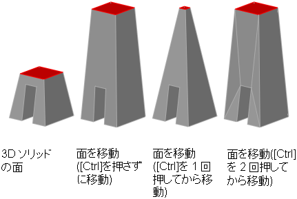

立方体の上面を移動、回転、尺度変更

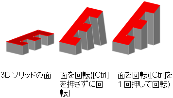

MOVE[移動]、ROTATE[回転]、SCALE[尺度変更]コマンドを使用して、他のオブジェクトに対して行うように面を修正できます。[Ctrl]を押しながら、ソリッドの面を選択します。
3D ソリッド プリミティブの面を移動、回転、尺度変更すると、ソリッド プリミティブの履歴は削除されます。そのソリッドは真のプリミティブではなくなるため、グリップや[プロパティ]パレットを使用して操作することはできません。
面をドラッグするときに、[Ctrl]を押して修正オプションを切り替えます。
[Ctrl]を 3 回押して放した場合は、あたかも[Ctrl]を押さなかったかのように、最初の修正オプションに戻ります。
