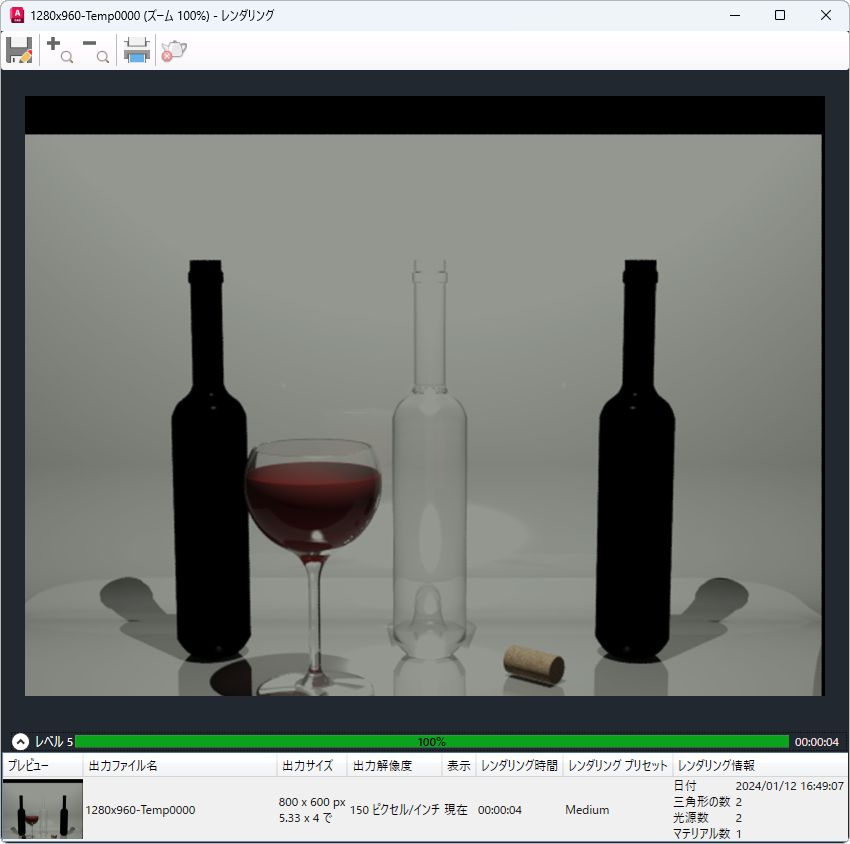

[レンダリング]ウィンドウは、次の 2 つのペインに分かれています。
どの図面からレンダリング処理を開始しても、図面に対応する[レンダリング]ウィンドウに結果が表示されます。
このツールバーを使用して、次の操作を行うことができます。
次のオプションが表示されます。
イメージをラスター イメージ ファイルに保存します。詳細は、「概要 - レンダリング イメージを保存する」を参照してください。
[レンダリング]ウィンドウにレンダリングを行うときは、SAVEIMG[イメージ保存]コマンドを使用することはできません。このコマンドは、ビューポートでのレンダリングにのみ適用されます。
イメージ ペインのレンダリング イメージを拡大ズームします。拡大ズームすると、イメージを画面移動できます。
イメージ ペインのレンダリング イメージを縮小ズームします。
レンダリング イメージを指定されたシステム プリンタに送信します。
現在のレンダリングを中止します。
レンダリングの主要な出力先です。
ズーム係数は、1% から 6400% の範囲です。[ズーム +]および[ズーム -]ボタンをクリックするか、マウス ホイールを回転することにより、現在のズーム係数を変更することができます。
進行状況メーターには、完了したレベルの回数、現在の反復の進行状況、全体的なレンダリング時間が表示されます。
レンダリングは、[レンダリング]ウィンドウ最上部の[キャンセル]をクリックしたり、[Esc]を押すことでキャンセルできます。
