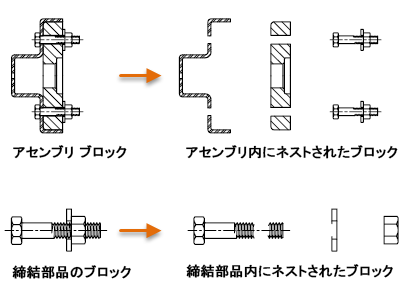

ブロック定義内に含まれているブロック参照は、「ネストしたブロック」と呼ばれます。ブロックの中にブロックを作成することにより、複雑なブロック定義の構成を単純化できます。
