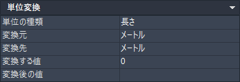

異なる計測単位による同等の値を計算するには、[クイック計算]を使用します。
[単位の種類]の変換は、長さ、面積、体積、角度の値に対応します。その後、選択した単位の種類に基づいて、単位の[変換元]リストと[変換先]リストから選択できます。
[変換する値]ボックスには、自動的に入力領域の値が表示されます。異なる値も入力できます。単位を変換した結果が、[変換後の値]に表示されます。[変換後の値]の計算機アイコンをクリックすると、この結果を入力領域に貼り付けることができます。
[変換する値]ボックスに、単位を付けずに十進表記の値を入力します。
