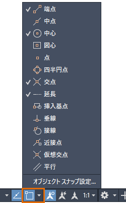

  3. 関連するメニューを表示するには、矢印をクリックするか、[オブジェクト スナップ]アイコンの任意の場所を右クリックします。
    1. 個々のオブジェクト スナップ設定をオンまたはオフにします。
    2. [オブジェクト スナップ設定]をクリックし、[作図補助設定]ダイアログ ボックスの[オブジェクト スナップ]タブを開きます。
