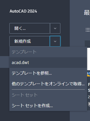

オートデスクは、AutoCAD と一緒にインストールされるいくつかのテンプレートを提供しています。これらのテンプレートには、[スタート]タブの[テンプレート]ドロップダウン リストからアクセスできます。
注: AutoCAD 2022 以降では、[新規作成]ドロップダウンをクリックして、AutoCAD と一緒にインストールされたテンプレートにアクセスできるようになりました。
これらのテンプレートは開始するのに適していますが、必要な設定が含まれていない可能性があります。

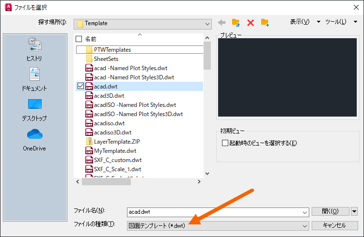

テンプレートに変更を加えるには、テンプレートを開く必要があります。テンプレートを開く操作は、図面を開く操作に似ています。
  1. クイック アクセス ツールバーで[開く]を選択します。
    または、コマンド プロンプトに対して、open と入力します。
  2. [ファイルの種類]ドロップダウン リストで、[図面テンプレート(*.dwt)]を選択します。
    AutoCAD と一緒にインストールされたテンプレートが表示されます。
  3. テンプレートを選択して、[開く]をクリックします。この演習では、acad.dwt を選択します。

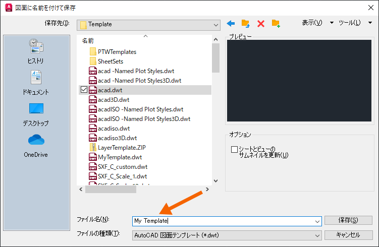

    テンプレートを保存して閉じるのは、図面を保存する操作と同じです。クイック アクセス ツールバーの[保存]または[名前を付けて保存]をクリックしてテンプレートを保存し、作業を続けます。

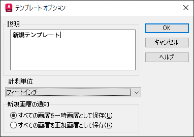

  5. この演習では、[名前を付けて保存]をクリックして新しいテンプレートを作成し、テンプレートに MyTemplate という名前を付け、[保存]をクリックします。
  6. [テンプレート オプション]ダイアログ ボックスで、テンプレートの説明を入力し、残りを既定のままにして[OK]をクリックします。

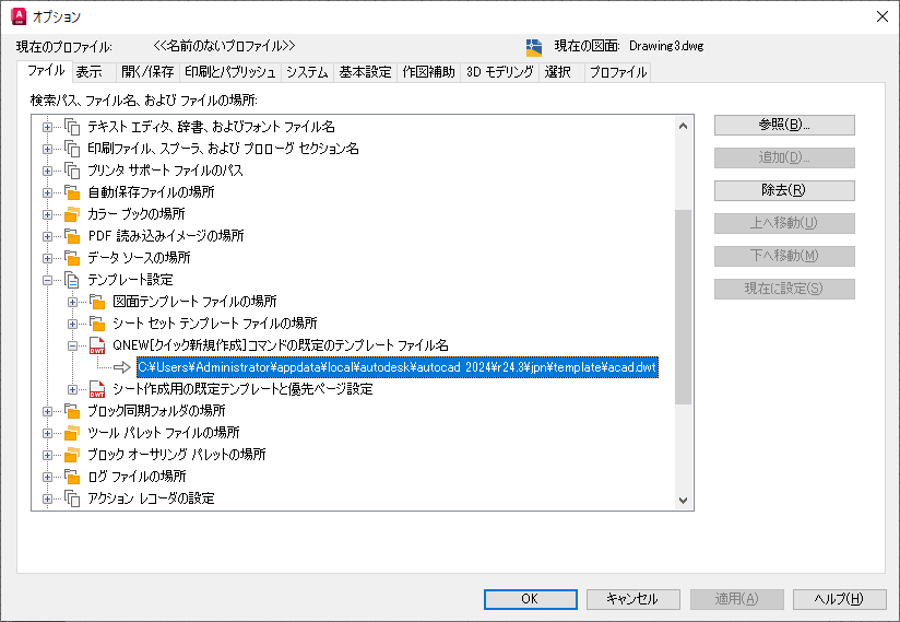

作成し、保存したテンプレートを使用して作業を開始します。既定では、新しい図面を開始すると、[QNEW[クイック新規作成]コマンドの既定のテンプレート ファイル名]で指定されているテンプレート(この演習の場合は、acad.dwt)から図面が作成されます。この設定を変更し、新しいテンプレートを使用して新しい図面を開始します。
  1. 作図ウィンドウで右クリックして[オプション]を選択します。
    または、コマンド プロンプトに対して options と入力します。
  2. [ファイル]タブをクリックし、[テンプレート設定] > [QNEW[クイック新規作成]コマンドの既定のテンプレート ファイル名]を展開します。
  3. ファイル パスを選択し、[参照]を選択します。
    または、参照するファイル パスをダブルクリックします。
    注: [なし]は、[QNEW[クイック新規作成]コマンドの既定のテンプレート ファイル名]の既定のオプションです。[なし]に設定した場合、QNEW[クイック新規作成]コマンドは NEW[新規作成]コマンドと同じように動作します。

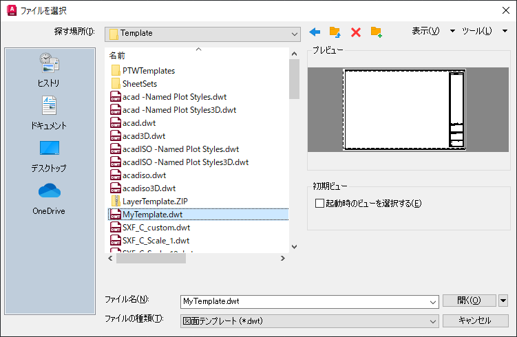

  4. [ファイルを選択]ダイアログ ボックスで、AutoCAD で新しい図面の既定として使用するテンプレートファイルを参照して選択します。この演習の場合は、MyTemplate を選択し、[開く]をクリックします。
  5. [OK]をクリックして、[オプション]ダイアログ ボックスを閉じます。
    これで、新しい図面を開始すると、AutoCAD で MyTemplate が使用されます。

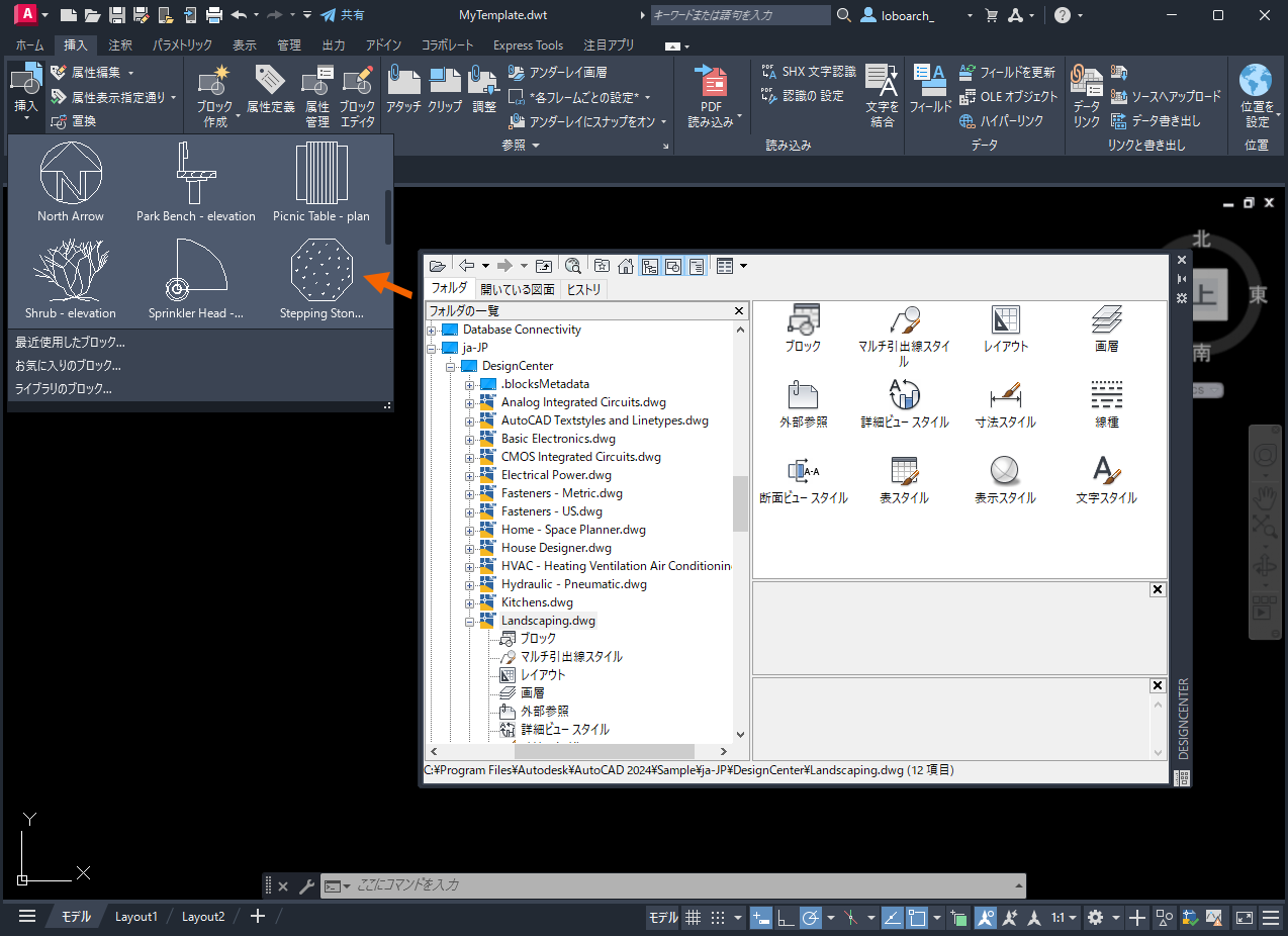

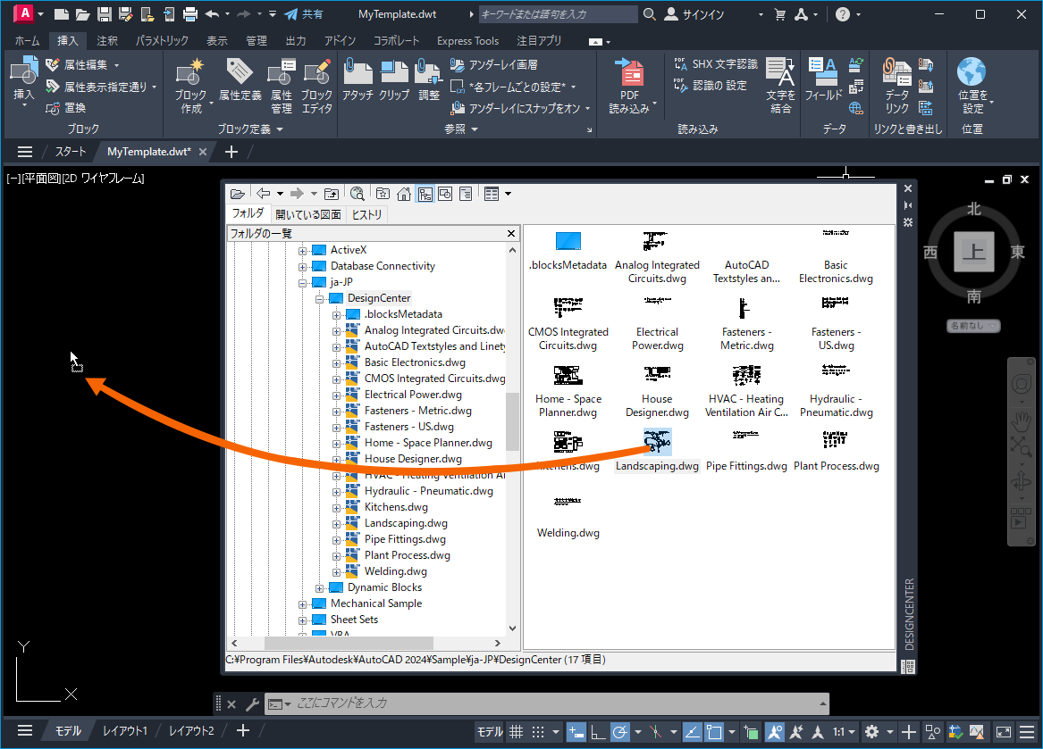

DesignCenter でスタイルと画層を読み込む
DesignCenter を使用して、画層、名前の付いたスタイル、ブロックをテンプレートに追加することができます。
  1. この演習では、MyTemplate.dwt を開きます。
  2. [表示]タブ > [パレット]パネル > [DesignCenter]をクリックします。 検索
    または、コマンド プロンプトに対して、adcenter と入力します。
  3. Landscaping.dwg の画層、ブロック、スタイルをテンプレートに追加します。
  4. DesignCenter で、Landscaping.dwg に移動し、その図面をテンプレートの作図領域にドラッグします。
注: ブロック パレットからブロック定義を挿入できるようにするだけの場合は、ドラッグ アンド ドロップ後に[Esc]を押します。[Esc]を押さない場合、ブロックはテンプレートの作図ウィンドウに挿入されます。
これで、Landscaping.dwg で定義されている名前の付いたスタイル、ブロック、図面設定が MyTemplate で使用できるようになりました。
新しい図面を作成し、MyTemplate をテストして、ブロックが新しい図面で使用可能であることを確認します。
注: PURGE[名前削除]コマンドを使用して、名前の付いたスタイル、ブロック、図面設定など、テンプレートに含めたくない情報を削除することができます。
