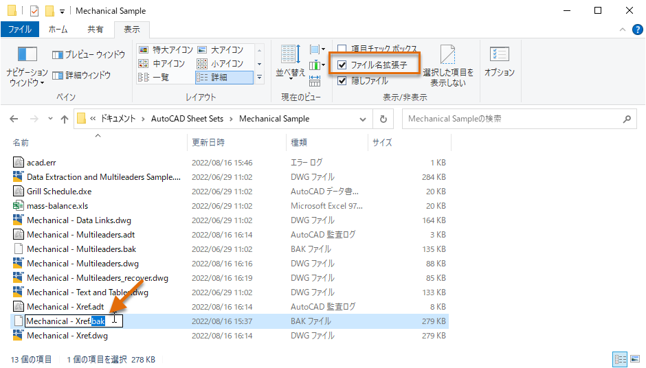

次の手順では、Windows で BAK または SV$ ファイルの拡張子を変更する方法を説明します。
  1. Windows の[スタート]ボタンを右クリックし、[ファイル エクスプローラー]を選択します。
  2. 拡張子を変更する BAK または SV$ ファイルに移動します。
  3. ファイルを選択し、[F2]を押します。
  4. 拡張子の bak または sv$ をハイライト表示し、dwg と入力します。
    注: ファイル エクスプローラーに拡張子が表示されていない場合は、[表示]タブをクリックし、[ファイル名拡張子]をオンにします。

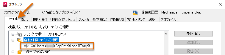

  1. 作図領域で右クリックし、[オプション]を選択します。
  2. [オプション]ダイアログ ボックスの[ファイル]タブで、下にスクロールし、[自動保存ファイルの場所]ノードの横の[+]をクリックします。
    SV$ ファイルが保存されている場所を確認することができます。場所を変更するには、ノードの下に表示されているパスを選択して[参照]をクリックします。

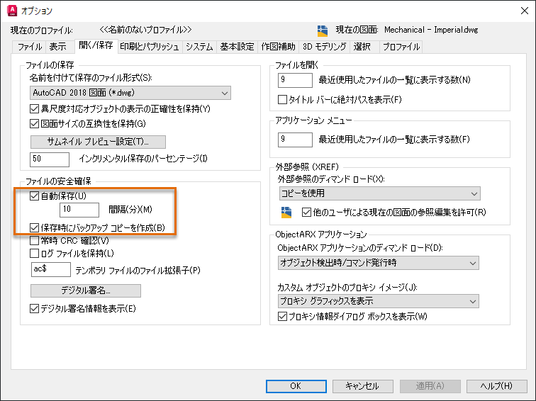

  3. [開く/保存]タブをクリックします。
  4. [ファイルの安全確保]セクションで、[自動保存]および[保存時にバックアップ コピーを作成]がオンになっていることを確認します。
  5. 自動保存機能の時間間隔を変更するには、[間隔(分)]テキスト ボックスをクリックして、現在の値を変更します。
    想定外の事態が発生した場合に必要となる再作業の量を限定するために、私は 5 分の値を好んで使用していますが、頻繁に保存するので、会議や昼食で席を離れない限り、常に SV$ ファイルが作成されるとは限りません。
    注: 大きすぎる値に設定しないように注意してください。頻繁に保存しないと、ワークステーションまたはプログラムが異常終了した場合に、やり直す必要がある大量の作業が失われる可能性があります。
  6. [OK]をクリックして、変更を保存します。

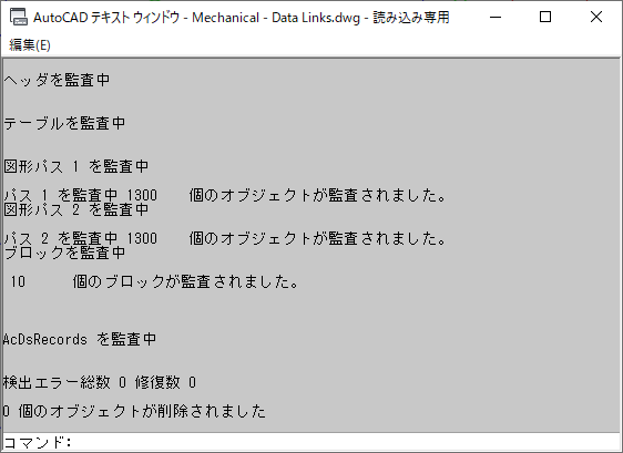

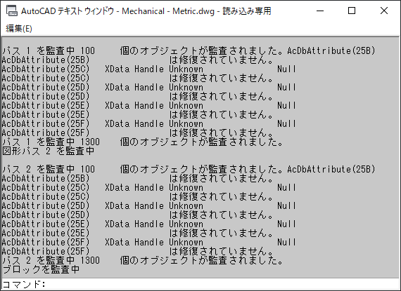

    ウィンドウに監査概要レポートが表示されます。
    次の図は、エラーが検出されなかった図面ファイルと、エラーが検出され修正された図面ファイルの 2 つの異なる図面ファイルの監査レポートを示しています。

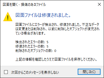

  3. [開く]をクリックします。図面を読み込み専用として開くかどうかを確認するプロンプトが表示されたら、[はい]をクリックします。
  4. [図面を開く - 損傷のあるファイル]メッセージ ボックスに表示される監査情報を確認して、[閉じる]をクリックします。
    開いた図面にエラーが含まれている場合、検出されて修正されたエラーの数と、修正できなかったために削除されたオブジェクトの数が表示されます。

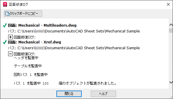

  3. [ファイルを選択]ダイアログ ボックスで、C:\Program Files\Autodesk\AutoCAD <リリース>\Sample\Mechanical Sample フォルダから、サンプル図面である Mechanical - Multileaders.dwg など、取得して修復する図面ファイルを参照して選択します。[開く]をクリックします。
    [復元を進行中]メッセージ ボックスが表示され、図面にアタッチされている外部参照ファイルの監査の進行状況が示されます。
  4. [図面修復ログ]メッセージ ボックスで、図面とアタッチされた外部参照の監査概要レポートを確認します。[閉じる]をクリックしてメッセージ ボックスを閉じます。

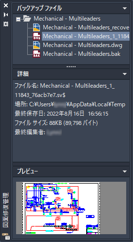

AutoCAD が異常終了した場合、次にプログラムを起動したときに、異常終了したことが通知され、[図面修復管理]が自動的に表示されます。[図面修復管理]には、開いているすべての図面ファイルが、それらの図面に関連付けられている BAK または SV$ ファイルとともに一覧表示されます。
注: 開いているが、プログラムが異常終了する前に一度保存されていない図面は、図面修復管理によって追跡されません。作業を開始したら、それ以降は、必ず定期的に作業内容を保存してください。
注: [図面修復管理]は自動的に開くはずですが、アプリケーション ボタン > [図面ユーティリティ] > [図面修復管理を開く]をクリックして開くこともできます。 検索
一覧表示されている各図面の最上位ノードを展開すると、次のファイルのプロパティが表示されます(存在する場合)。
ヒント: BAK および SV$ ファイルは、名前を変更して[図面修復管理]の外部で開くこともできます。このトピックで前述した「図面ファイルをバックアップ、自動保存する」セクションを参照してください。

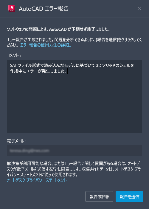

未保存の変更を含む図面を保存すると、[AutoCAD エラー報告]ダイアログ ボックスが表示されます。このダイアログ ボックスから、エラー報告を送信できます。エラー報告には、プログラムとワークステーションの現在の状態に関する情報が含まれ、エラー発生時に行っていた操作などの任意の情報を含めることもできます。エラー報告は、製品の安定性を向上させるために使用されます。
次に、任意情報が入力された[AutoCAD エラー報告]ダイアログ ボックスを示します。
