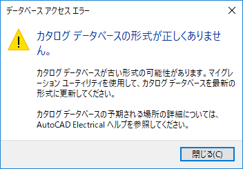

テーブルの追加、レコードの追加、レコードの編集を行って、カタログ データベースをカスタマイズすることができます。ただし、変更を行った結果、カタログ データベースを使用できなくなることがあります。この場合、次の警告が表示されます。
変更を行っても、カタログ データベースを通常と同様に使用できるようにするには、次のガイドラインに従います。
