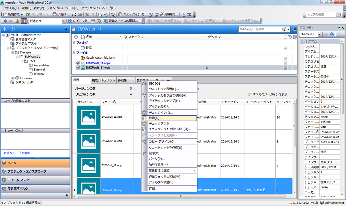

- Autodesk Vault Explorer で、AutoCAD Electrical ツールセット プロジェクト ファイルを選択します。[詳細]ペインで、ファイルの概要を表示することができます。
- [履歴]タブを選択して、ファイルのバージョン履歴を表示します。バージョン 1 を右クリックし、[取得]を選択します。

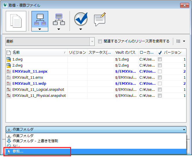

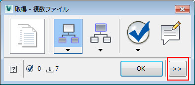

- [取得]ダイアログ ボックスで、[展開して詳細を表示します]をクリックします。
- ファイルの保存先の新しいフォルダを参照して選択します。

- Autodesk Vault Explorer で、Inventor アセンブリ ファイルを選択します。[詳細]ペインで、ファイルの概要を表示することができます。

- Autodesk Vault Explorer で、エレメカ プロジェクト フォルダを選択します。[詳細]ペインで、ファイル(.emx および .snapshot)の概要を表示することができます。
