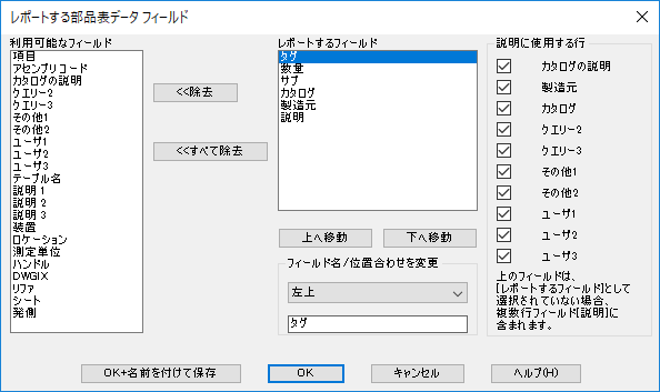

[レポート形式の変更]を使用して作成または編集する
  1. レポートを生成します。
  2. [レポート ジェネレータ]ダイアログ ボックスで、[レポート形式の変更]を選択します。
  3. レポートするフィールド、フィールドの順序、フィールド ラベル、位置合わせに対して必要な変更を加えます。
  4. 次のいずれかを実行します。
    • 既定の形式ファイル名に形式を保存するには、[OK]をクリックします。レポート タイプごとに独自の既定の形式ファイル名があります。
    • 形式ファイルの名前を入力するには、[OK+名前を付けて保存]をクリックします。

    • [レポートをファイルに保存]: レポートをファイルに保存する場合に使用する設定を定義できるダイアログ ボックスを開きます。出力のタイプ、ファイル タイプ内の任意オプション、出力ファイル名を選択します。複数のファイル出力を定義できます。
    • [レポートのフィールドを変更]: レポートに含めるフィールド、フィールドの順序、フィールド ラベル、テキストの位置合わせを指定するダイアログ ボックスを開きます。
