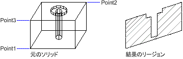

3 つの点で定義される平面とソリッドとの交点を示すリージョンを作成します。

戻り値(RetVal)
タイプ: Region
実行結果の断面が、リージョンとして返されます
