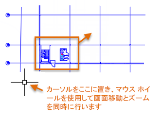

次に示すように、画面移動とズームを組み合わせることで、画面移動の必要性を減らすことができます。
この方法で拡大ズームすると、対象の領域が図面の中央に移動されます。

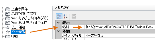

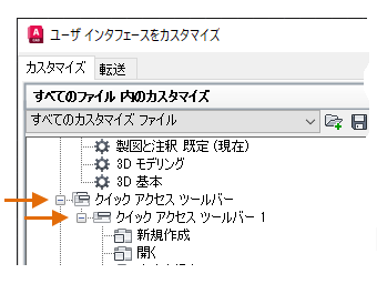

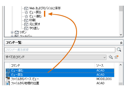

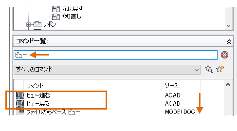

クイック アクセス ツールバーから以前のビューを前後に切り替えることができると便利です。
セットアップは簡単です。
たとえば、[ビュー戻る]のプロパティは次のようになります。
これら 2 つのマクロは、前のビューの最初または最後に達したときに、[ビュー戻る]および[ビュー進む]ボタンをグレー表示にします。
これらの 2 つのボタンを追加することにより、特に領域を繰り返して拡大ズームおよび縮小ズームする必要がある場合に効率を向上させることができます。
