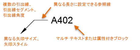

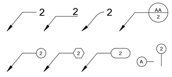

図面内の最も一般的な注釈は、ラベルと吹き出しです。これらによって、その内容やシンボルに応じて各種の情報や識別情報を伝えることができます。AutoCAD でこれらのオブジェクトを作成するために利用できる最も高度なツールはマルチリーダーツール MLEADER[マルチ引出線]です。簡単に作成できるマルチ引出線の例をいくつか示します。
		 他の方法よりもマルチ引出線を使用する主な利点は次のとおりです。
		-  便利なグリップを備えた単一の簡単に調整可能なオブジェクト
 -  マルチ引出線スタイルを使用して、各種のラベルや吹き出しにアクセス
 -  効率的な編集および位置合わせオプション
		 1 つまたは複数のマルチ引出線を作成するときに使用できる多数のオプションがあります。

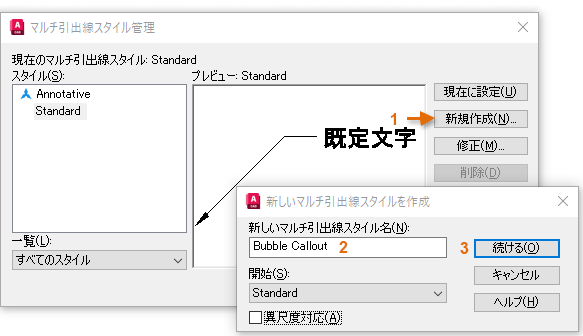

 - [マルチ引出線スタイル管理]で[新規作成]をクリックし(1)、新しいスタイルの名前として「バルーン吹き出し」と入力し(2)、[続行]をクリックします(3)。

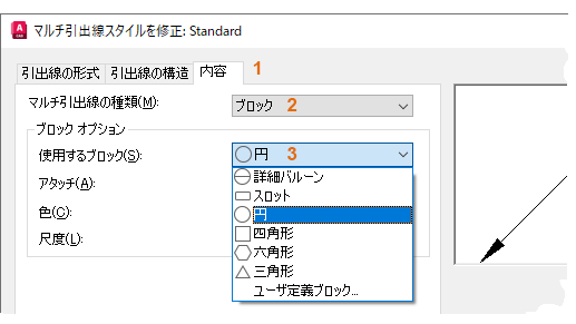

 -  次に、[内容]タブをクリックし(1)、マルチ引出線の種類を[マルチテキスト]から[ブロック]に変更します(2)。ソース ブロックとして、円を選択します(3)。次に、[OK]をクリックします。

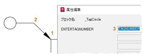

 -  [端点]オブジェクト スナップを使用して長方形のコーナーをクリックし、矢印の位置を指定します(1)。参照線の位置をクリックし(2)、[属性編集]ダイアログ ボックスで文字または数字を入力し(3)、[OK]をクリックします。

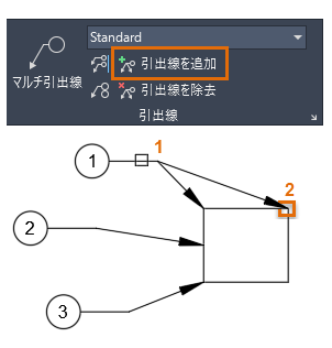

			  - [引出線を追加]ツールをクリックし、一番上のマルチ引出線を選択します(1)。長方形上の他の点を指定します(2)。

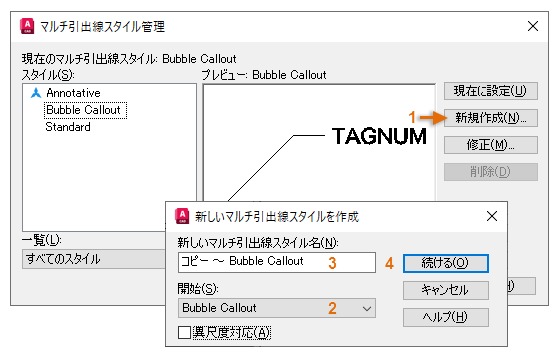

		  - [マルチ引出線スタイル管理]を再度表示して、[新規作成]をクリックします(1)。
 - [新しいマルチ引出線スタイルを作成]ダイアログ ボックスで、必要に応じて[開始元: バルーン吹き出し]を選択し(2)、新しいスタイル名として「列ラベル」と入力し(3)、[続行]をクリックします(4)。
