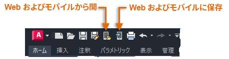

		  AutoCAD デスクトップのクイック アクセス ツールバーで、次のいずれかの操作を行います。
		  - ファイルを AutoCAD Web およびモバイルに保存するには、[Web およびモバイルに保存] (SAVETOWEBMOBILE コマンド)をクリックします。
- ファイルを AutoCAD Web およびモバイルから開くには、[Web およびモバイルから開く] (OPENFROMWEBMOBILE コマンド)をクリックします。
