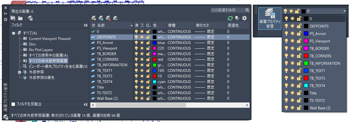

画層は、図面内のプロパティを編成したりコントロールする場合に中心的な役割を果たすことから、複雑な図面になると画層数が数百にもなることがあります。このような画層のすべてをスクロールする代わりに、[画層プロパティ管理]や[画層]ドロップダウン リストに表示される画層の数を、作業対象の画層だけに減らすことができることをご存知でしたか?
一覧表示される画層を指定するために、画層フィルタを作成することができます。たとえば、[画層プロパティ管理]や[画層]ドロップダウン リストに一覧表示される画層から、アタッチされた外部参照に関連付けられているすべての画層を除外する画層フィルタを定義できます。

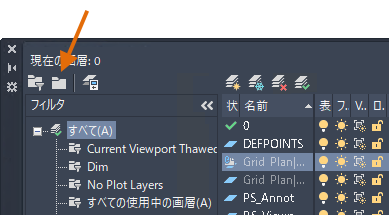

- [画層プロパティ管理]の[フィルタ]ペインで、[プロパティ フィルタを新規作成]をクリックします。
[フィルタ]ペインが表示されていない場合は、[画層]リスト領域で右クリックして、[フィルタ ツリーを表示]を選択します。

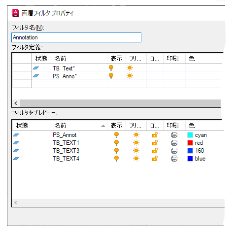

- [画層フィルタ プロパティ]ダイアログ ボックスで、[フィルタ名]テキスト ボックスに Annotation と入力するか、新しい画層フィルタを識別するわかりやすい名前を入力します。
- [フィルタ定義]グリッドで、次の図に示されたプロパティ値、または図面に関連するプロパティ値を指定して、この画層フィルタが適用されたときに一覧表示される画層をコントロールします。
[フィルタ定義]グリッドの各行で指定したプロパティ値すべてと一致するプロパティを持つ画層のみが、この画層フィルタを適用した結果の画層リストに含まれます。たとえば、前の図の[フィルタ定義]グリッドの最初の行は、
- 名前が TB_Text で始まる画層、
- および[表示]に設定されている画層、
- および[フリーズ解除]に設定されている画層のすべてが画層フィルタに含まれるように指定しています。
前の図の両方のフィルタ定義の結果である画層が組み合わされて、この画層フィルタが適用されたときに表示される画層が決定されます。
- [OK]をクリックして、新しい画層フィルタを定義します。
注: フィルタ プロパティに一致する画層が図面に追加されると、自動的にフィルタ リストに追加されます。

- [画層プロパティ管理]の[フィルタ]ペインで、[グループ フィルタを新規作成]をクリックします。

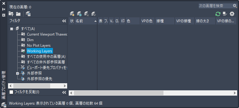

- フィルタの名前を入力します。まだフィルタに属している画層がないため、画層リストは空です。

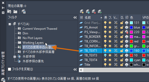

- [すべての使用中の画層]などの他のフィルタを選択すると、グループ フィルタに追加できる画層の一覧が表示されます。
- 画層をグループ フィルタに追加するには、画層をドラッグしてグループ フィルタにドロップします。
注: この方法を使用して、いつでもグループ フィルタに画層名を追加することができます。

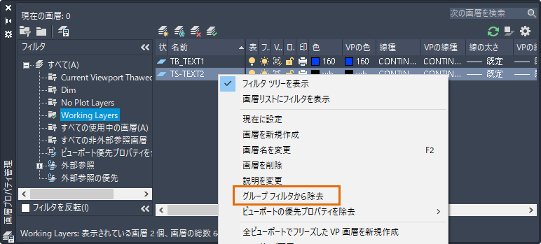

- フィルタから画層を削除するには、画層を選択して右クリックし、[グループ フィルタから削除]を選択します。

- [画層プロパティ管理]の[フィルタ]ペインで、現在に設定する画層フィルタを選択します。
- リボンで、[ホーム]タブ
[画層]パネル、[画層]ドロップダウン リストをクリックします。
画層フィルタの条件を満たす画層のみが表示されるはずです。そうならない場合は、次の操作を実行してください。
- [画層プロパティ管理]の右上コーナーで、[設定]をクリックします。
- [画層設定]ダイアログ ボックスの[ダイアログ設定]領域で、[画層ツールバーに画層フィルタを適用]をオンにします。
- [OK]をクリックし、もう一度[画層]ドロップダウン リストをチェックします。
