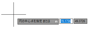

ダイナミック入力が有効になっている場合、コマンドを開始すると、現在のコマンドのメイン プロンプトが入力を受け入れるいくつかのツールチップと一緒にクロスヘア カーソルの近くに繰り返し表示されます。たとえば、CIRCLE[円]コマンドを開始すると、AutoCAD は円の中心点を定義するために座標値を入力するように求めるプロンプトを表示します。

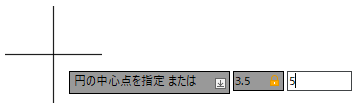

中心点が 3.5,5 で半径が 1.25 の円をダイナミック入力を使用して作成するための手順は、次のとおりです。
手順 結果
  1. CIRCLE[円]コマンドを起動します。 検索

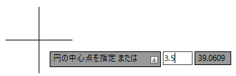

    AutoCAD は、円の中心点を表す座標値を入力するように求めるプロンプトを表示します。3 つのツールチップが表示され、X 座標値を表す 2 番目のツールチップにフォーカスが設定されます。
  1. 2 番目のツールチップに、3.5 と入力し、続けてカンマを入力します。
    フォーカスが Y 座標値を表す 3 番目のツールチップに移動します。
  1. 3 番目のツールチップに 5 と入力し、[Enter]を押します。
    絶対座標値 3.5,5 が円の中心点として使用され、CIRCLE[円]コマンドの次のプロンプトがダイナミック入力ツールチップに表示されます。
    注: [Enter]を押して 2D 座標値を指定する代わりに、カンマを入力してから Z 座標値の数値を入力することもできます。
  1. ツールチップに円の半径として 1.25 と入力して[Enter]を押します。
    中心点が 3.5,5 で半径 1.25 の円が描かれます。

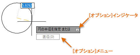

円の半径を求めるプロンプトが表示されたときに、ツールチップの末尾に下向きの矢印アイコンが表示されていることに気づきましたか?
このアイコンは、他に使用可能なオプションがあることを示します。半径の入力を求めるプロンプトが表示されたら、下向き矢印をクリックするか、下矢印キーを押すと、[直径(D)]オプションが含まれたメニューが表示されます。[直径(D)]を選択すると、円の半径値ではなく直径値を指定できるようになります。メニューが表示されたら、下矢印キーおよび上矢印キーを押すか、ポインティング デバイスを使用して、使用可能なオプション間を移動することができます。

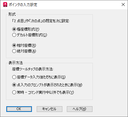

[ポインタの入力]領域の設定は、ダイナミック入力がアクティブなときの座標値の入力方法に影響します。[設定]をクリックすると、[ポインタの入力設定]ダイアログ ボックスが表示されます。
[ポインタの入力設定]ダイアログ ボックスでは、ダイナミック入力の使用中に、「2 点目」や「次の点」に対して入力する必要がある形式をコントロールできます。既定の形式の設定は、[極座標形式]と[相対座標]です。相対座標に設定すると、コマンドの「2 点目」や「次の点」の座標値を入力する前に @ 記号を入力する必要がなくなります。
