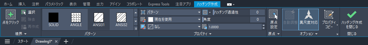

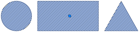

まず、閉じた領域にハッチングを適用する基本的な手順を見てみましょう。使用可能なすべてのオプションではなく、いkつかの基本のみを説明します。まず、次の 3 つの簡単な図形を使用します。

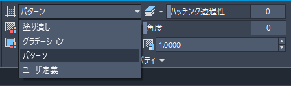

 [ハッチングのタイプ]リストで、使用するハッチングのタイプを選択します。この演習では、[パターン]を選択します。
作成したハッチングを選択します。単一のハッチング グリップに気付きましたか?既定では、複数の領域にハッチングを適用した場合、結果は単一のハッチング オブジェクトになります。この例では、この単一のハッチング オブジェクトに加えたすべての変更は、3 つのオブジェクトすべてに影響します。

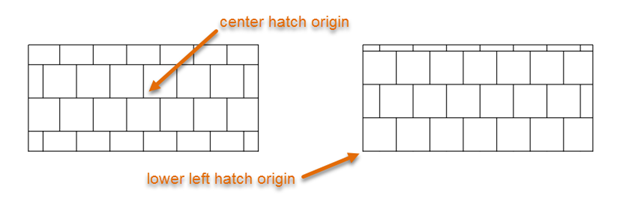

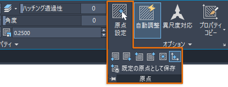

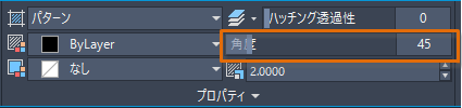

ハッチングを適用または編集するときに、角度、尺度、原点などのプロパティを割り当てることができます。

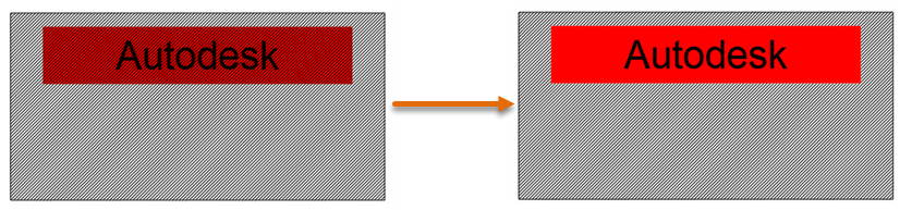

ハッチングが他のオブジェクトの上に表示されるように、または他のオブジェクトと重なって表示されるように、ハッチングを図面に追加したことがありますか?表示順序を使用して、ハッチングを図面内で前後に移動することができます。
