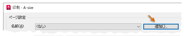

 [印刷]ダイアログ ボックスでページ設定を追加するときは、すべての印刷設定のスナップ ショットを保存して、これに名前を割り当てます。

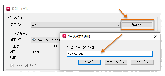

 [印刷]ダイアログ ボックスで、保存する設定を選択します。たとえば、プリンタ/プロッタの名前のドロップダウン リストをスクロールして[DWG To PDF.pc3]を選択します。
その他の変更を加えてから、[追加]ボタンをクリックします。ページ設定の名前(PDF output  など)を入力し、[OK]をクリックします。

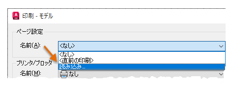

		 [モデル]タブまたはレイアウト タブで、[印刷]をクリックします。   検索
 [名前]ドロップダウン リストから[読み込み]オプションを選択します。

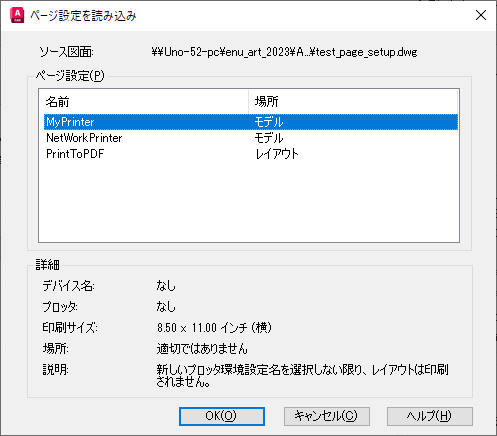

 既にユーザ独自のページ設定を使用している図面を選択します。
			 注:  リストにページ設定が表示されない場合:
ページ設定を含む図面が保存されていることを確認します。
ページ設定に名前が付いていて、レイアウトおよびモデル空間に適用されていないことを確認します。
読み込むページ設定の空間(モデルまたはレイアウト)と同じ空間にいることを確認します。
 読み込むページ設定をクリックし、[OK]をクリックします。複数のページ設定を選択するには、次のいずれかを行います。

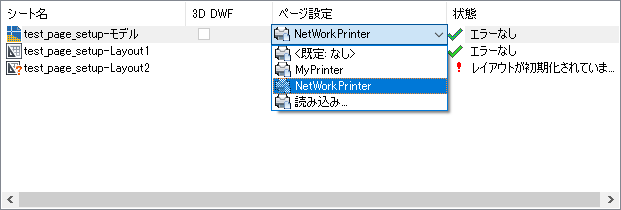

バッチ印刷でページ設定を使用する(PUBLISH[マルチシート DWF パブリッシュ]コマンド)
		ページ設定は図面ごとに保存され、モデル タブまたはレイアウト タブに固有です。バッチ印刷またはパブリッシュする場合、選択した各シートに現在のページ設定が使用されます。[マルチシート DWF をパブリッシュ]ダイアログ ボックスで、シートのページ設定を変更することができます。
		をクリックします。   検索
パブリッシュするシートを追加します。
シートのページ設定を変更するには:
			 現在のページ設定名をクリックします。ドロップダウン矢印が表示されます。
シートのドロップダウン リストからページ設定を選択します。
すべてのシートと設定を定義したら、[パブリッシュ]をクリックします。
	  そこで、次に図面の印刷準備が整ったら、印刷を開始する前に[追加]ボタンをクリックして、今後のためにページ設定を保存します。このようにすることで、プロッタ、出力デバイス、および PDF 出力を切り替えるときに時間を節約することができます。独自のページ設定を読み込むことにより、以前の作業内容を活用し、ミスを回避することができます。
