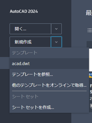

オートデスクは、AutoCAD と一緒にインストールされるいくつかのテンプレートを提供しています。これらのテンプレートには、[スタート]タブの[テンプレート]ドロップダウン リストからアクセスできます。
これらのテンプレートは開始するのに適していますが、必要な設定が含まれていない可能性があります。

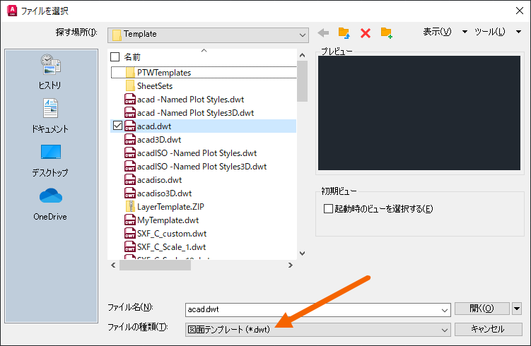

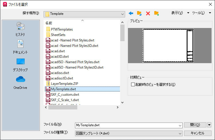

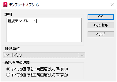

テンプレートに変更を加えるには、テンプレートを開く必要があります。テンプレートを開く操作は、図面を開く操作に似ています。
または、コマンド プロンプトに対して、open と入力します。
AutoCAD と一緒にインストールされたテンプレートが表示されます。

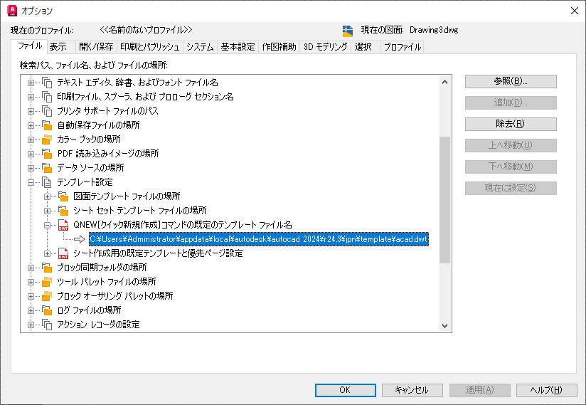

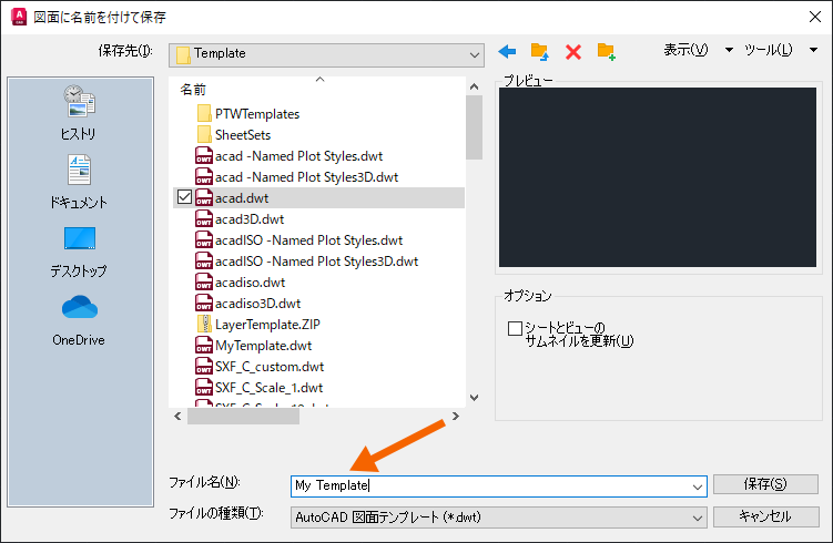

作成し、保存したテンプレートを使用して作業を開始します。既定では、新しい図面を開始すると、[QNEW[クイック新規作成]コマンドの既定のテンプレート ファイル名]で指定されているテンプレート(この演習の場合は、acad.dwt)から図面が作成されます。この設定を変更し、新しいテンプレートを使用して新しい図面を開始します。
または、コマンド プロンプトに対して options と入力します。
または、参照するファイル パスをダブルクリックします。
これで、新しい図面を開始すると、AutoCAD で MyTemplate が使用されます。

それでは、テンプレートの編集に取り掛かりましょう。テンプレートの編集は、図面の編集と同じです。上記の手順に従って MyTemplate を開きます。

テンプレートへの変更を簡単にテストするには、まずテンプレートを保存し、次に図面タブの[+]をクリックして新しい図面を作成します。テスト用にテンプレートを開いた状態にしておくと、テンプレートへの変更をすばやく行うことができます。

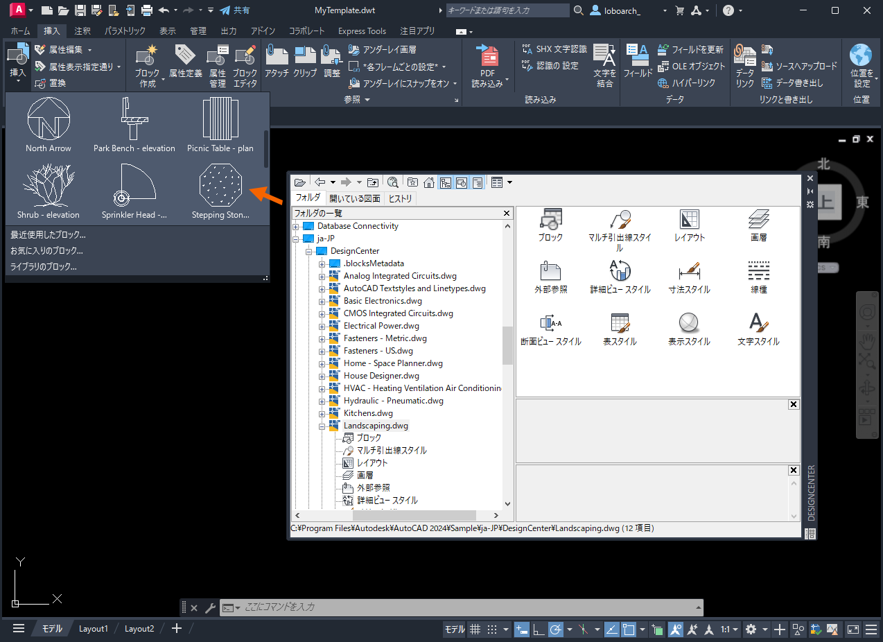

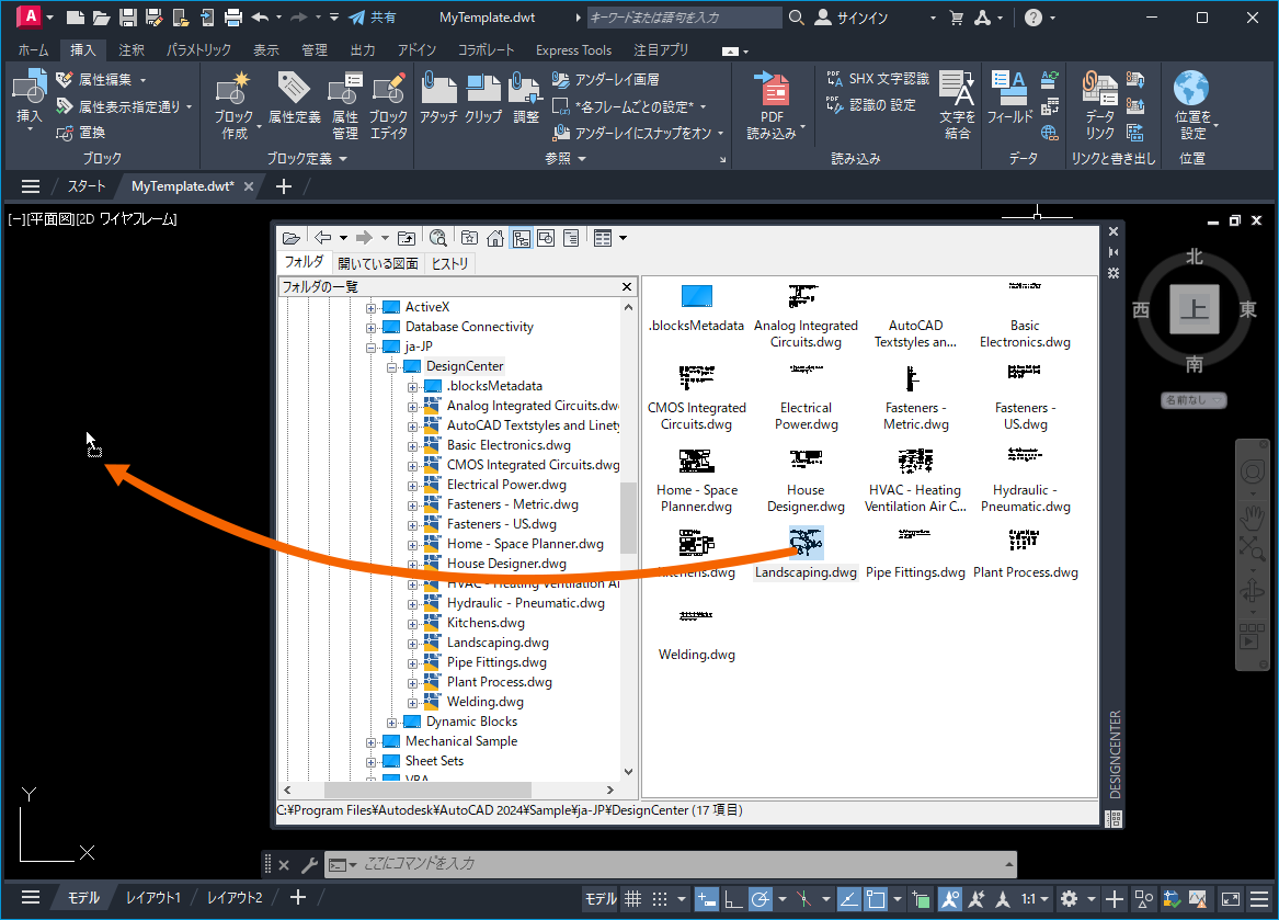

DesignCenter を使用して、画層、名前の付いたスタイル、ブロックをテンプレートに追加することができます。
または、コマンド プロンプトに対して、adcenter と入力します。
Landscaping.dwg の画層、ブロック、スタイルをテンプレートに追加します。
これで、Landscaping.dwg で定義されている名前の付いたスタイル、ブロック、図面設定が MyTemplate で使用できるようになりました。
新しい図面を作成し、MyTemplate をテストして、ブロックが新しい図面で使用可能であることを確認します。
