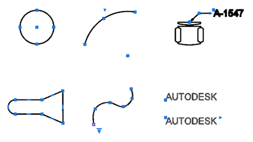

グリップとは
グリップは、選択したオブジェクトに表示される小さな正方形、長方形、三角形です。コマンドを入力しなくても、グリップを使用してオブジェクトをストレッチ、移動、複写、回転、尺度変更、鏡像化することができます。

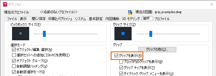

グリップをオンにする
まず、グリップがオンになっていることを確認します。
- 作図領域で右クリックし、[オプション]を選択します。
- [オプション]ダイアログ ボックスの[選択]タブで、[グリップを表示]が選択されていることを確認します。

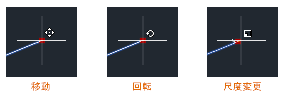

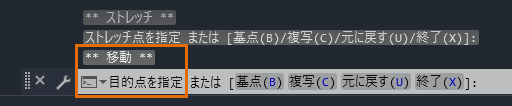

- [Spacebar]を押します。
コマンド プロンプトに、移動モードであることが表示されます。
注: カーソル バッジは、移動、回転、尺度変更のいずれかのグリップ モードであって、ストレッチおよび鏡像化ではないことを示しています。
- カーソルを動かすと、線分も一緒に動きます。
以前と同様に、このアクションは、目的点を指定するまでの一時的な表示です。[Esc]を押して、いつでもアクションを終了できます。
- 引き続き[Spacebar]を押して、グリップ モードを切り替えます。
コマンド プロンプトに現在のモードが表示されます。カーソルを移動して、モードを確定することができます。最後はストレッチ モードに戻ります。

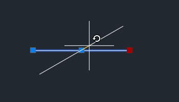

基点を変更する
選択したグリップは、現在のグリップ モードの基点になります。基点オプションを使用すると、どのグリップ モードでも基点を変更できます。
- 前に作成した線分を選択します。
- 端点グリップのいずれかを選択します。
- 回転モードになるまで[Spacebar]を押します。
グリップの選択に使用した端点を中心に線分が回転していることに注目してください。しかし、線分の中点を中心に回転する必要があるとします。
- B と入力し、[Spacebar]を押して基点オプションを選択します。
- 新しい基点として中点グリップを選択します。
注: [F3]を押してオブジェクト スナップをオフにする必要があるかもしれません。
- 線分を回転します。

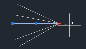

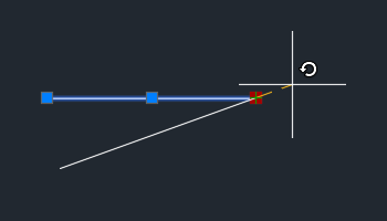

グリップを使用する場合、グリップ モードのままで、オブジェクトの複写を複数作成することができます。たとえば、回転を使用してみましょう。
- 水平の線分を描きます。
- 線分を選択します。
- 回転グリップ モードがアクティブになるまで[Spacebar]を押します。
- C と入力して[Spacebar]を押し、オブジェクトの回転時に複写されるようにします。
- 1 番目の回転角度として 30 と入力します。
- 次の角度として 20 と入力します。
線分が回転され、直前の複写からではなく、元の線分を基準にして複写されていることに注目してください。
- 回転角度として -25 と入力します。
- [Esc]を押して終了します。

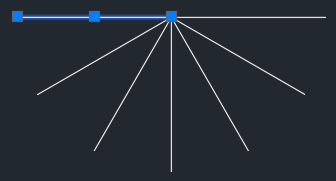

グリップによる複写時に回転スナップを使用する
さらに一歩進めてみましょう。複数回の複写が必要なオブジェクトがあり、一連の各オブジェクト間の回転角度を等しくする必要があるとします。
注: 次の例では、直交モード(F8)とオブジェクト スナップ(F3)をオフにします。
- 水平の線分を描きます。
- 線分を選択します。
これは、各複写の回転スナップの角度になります。
- [Ctrl]キーを押しながらカーソルをドラッグして、さらに複写します。
カーソルをドラッグすると、カーソルが 30 度の角度にスナップします。
- [Ctrl]を押しながら、元の線分から 30 度の増分で回転した複数の線分が作成されるようにクリックを続けます。
注: [Ctrl]キーを押しながら何回か複写し、[Ctrl]キーを放してさらに何回か複写し、最後に、[Ctrl]キーをもう一度押して何回か複写してみてください。[Ctrl]キーを押した場合は、[Ctrl]を押す直前に使用した角度にスナップします。

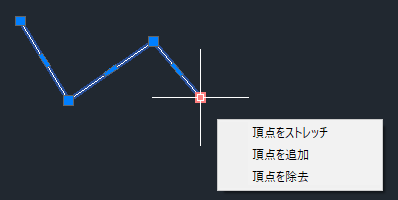

前の演習のようにグリップを選択する代わりに、カーソルをグリップに合わせるだけにします。グリップに関連するアクションが含まれたメニューが表示されます。選択したオブジェクトとグリップに応じて、メニュー オプションは異なります。すべてのグリップにグリップ メニューがあるわけではありません。メニュー付きのグリップは、「多機能グリップ」と呼ばれます。
- 3 つ以上のセグメントを持つポリラインを描きます。
- ポリラインを選択します。
- いずれかの端点グリップにカーソルを合わせて、グリップ メニューを表示します。
- いずれかのセグメントの中点グリップにカーソルを合わせて、グリップ メニューを表示します。
- メニュー オプションをクリックし、動作を試してみます。[Esc]を押して終了します。

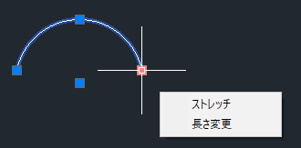

- 円弧を使用して再度試します。
