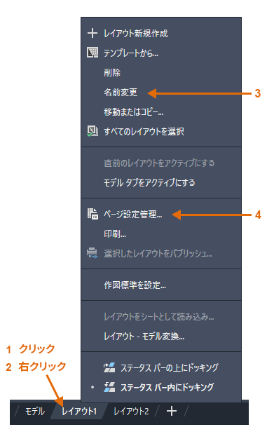

最初にすべきことは、レイアウト タブにアクセスし(1)、タブを右クリックし(2)、タブの名前を「レイアウト1」よりも何か意味ある名前に変更します(3)。特定の ANSI または ISO サイズを参照する名前を選択することをお勧めします。
次に[ページ設定管理]を開き(4)、レイアウト タブに表示される用紙のサイズを変更します。ここには多くのコントロールがありますが、いくつかを変更するだけです。まず、シート サイズを指定します。

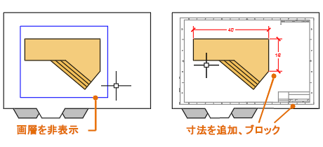

たとえば、次の図ではレイアウト タブが選択されています。現在、ペーパー空間に 2 つのオブジェクトがあります。1 つはタイトルと図面枠のためのブロック参照、もう 1 つはモデル空間の尺度設定されたビューを表示する単一のレイアウト ビューポートです。
既定では、各レイアウト タブには最初 1 つの「レイアウト ビューポート」オブジェクトが含まれていますが、所属している組織によっては、定義済みの複数のレイアウト、レイアウト ビューポート、およびタイトル ブロックが含まれたカスタマイズした図面テンプレート(DWT)ファイルを使用していることがあります。

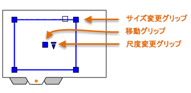

レイアウト ビューポートは、モデル空間の尺度設定されたビューを表示するためにレイアウト タブに作成されるオブジェクトです。これは、モデル空間の一部を表示する窓と考えることができます。他の任意のオブジェクトと同様に、レイアウト ビューポートを選択することができます。レイアウト ビューポートを選択すると、いくつかのグリップが表示されます。それらのグリップを使用して、ビューポートのサイズの調整、ビューポートの移動、ビューポートに含まれるビューの尺度の指定を行うことができます。
レイアウト ビューポートに対して、MOVE[移動]、ERASE[削除]、COPY[複写]などの編集コマンドを使用することができます。レイアウト ビューポートを選択したときに、[プロパティ]パレットを使用して、オプションと設定の完全なリストを表示することができます。

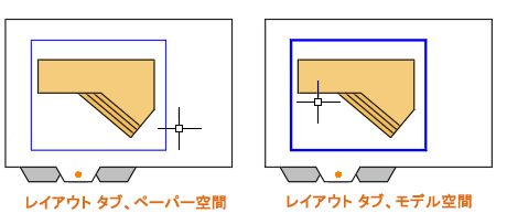

レイアウト タブで作業しているときに、[モデル]タブに戻ることなく、ペーパー空間とモデル空間を切り替えることができます。その手順は次のとおりです。図に示すように、モデル空間にアクセスするには、カーソルを移動してレイアウト ビューポート内をダブルクリックします。または、ペーパー空間に戻るには、レイアウト ビューポートの外側をダブルクリックします。モデル空間にいるときは、レイアウト ビューポートの境界が太く表示されます。

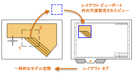

レイアウト ビューポートからモデル空間にアクセスする主な理由は、ビューを画面移動するか、オブジェクト、特にそのビュー ポートにのみ表示されるオブジェクトを微調整することです。
MVIEW[浮動ビューポート管理]コマンドの[新規作成(NE)]オプションを使用して、ペーパー空間に追加のレイアウト ビューポートを作成することができます。複数のレイアウト ビューポートを使用すると、モデル空間の異なるビューを同じ尺度または異なる尺度で表示することができます。
後で他の尺度に設定する必要がある場合は、レイアウト ビューポートを選択し、三角形の尺度変更グリップをクリックします。この操作によって、選択する尺度のリストが表示されます。
既定では、尺度設定されたビューポートは、不用意にズームや画面移動が行われたり、尺度やクリップ境界が変更されないように、自動的にロックされます。レイアウト ビューポートをロックおよびロック解除するには、レイアウト ビューポートを選択し、右クリックしてショートカット メニューを表示し、[ビューをロック] > [はい]または[いいえ]を選択します。
