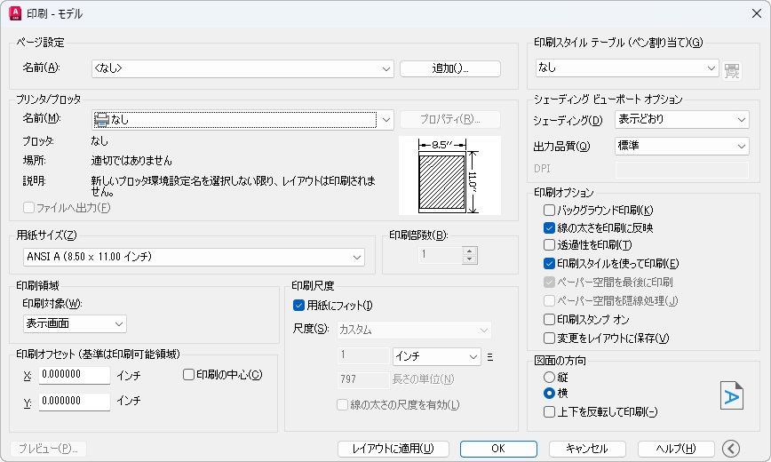

図面を出力する[印刷]コマンドには、クイック アクセス ツールバーからアクセスできます。
[印刷]ダイアログ ボックスの一部のオプションを非表示にするか、すべてのオプションを表示するかをコントロールするには、[その他のオプション]ボタンをクリックします。
すべてのオプションを表示すると、多くの設定やオプションが使用できるようになります。

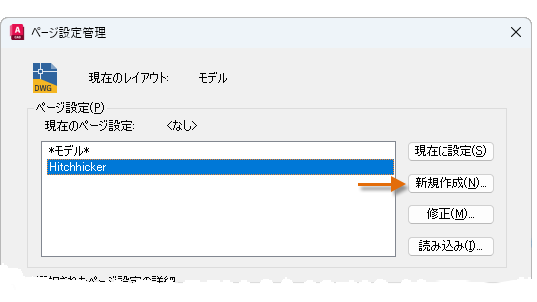

[ページ設定管理]ダイアログ ボックスを開くには、[モデル]タブまたはレイアウト タブを右クリックし、[ページ設定管理]を選択して開きます。PAGESETUP[ページ設定]コマンドでも開くことができます。
図面のレイアウト タブそれぞれに、ページ設定を関連付けることができます。これは、複数の出力デバイスまたは出力形式を使用するとき、または同じ図面にシート サイズが異なる複数のレイアウトがある場合に便利です。
新しいページ設定を作成するには、[新規作成]をクリックして新しいページ設定の名前を入力し、[OK]をクリックします。次に示す[ページ設定]ダイアログ ボックスは、[印刷]ダイアログ ボックスと似ています。保存するオプションと設定をすべて選択します。

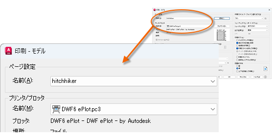

印刷する場合、[印刷]ダイアログ ボックスでページ設定の名前を指定するだけで、その印刷設定のすべてが呼び出されます。次の図では、[印刷]ダイアログ ボックスは、プロッタではなく DWF (Design Web Format)ファイルへの出力用である[Hitchhiker]ページ設定を使用するように設定されています。

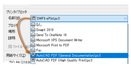

次の例は、PDF ファイルを作成するためのページ設定の作成方法を示しています。
[プリンタ/プロッタ]ドロップダウン リストから、[AutoCAD PDF (General Documentation).pc3] を選択します。
次に、使用するサイズと尺度オプションを選択します。

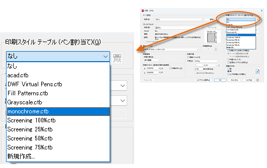

印刷スタイル テーブルは、色の処理に関する情報を提供します。モニタでは適切に表示されている色が、PDF ファイルや印刷に適しているとは限りません。たとえば、図面はカラーで作成しても、モノクロで出力したい場合もあります。ここで、モノクロ出力を指定する方法を説明します。

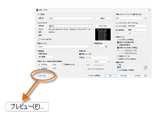

結果のプレビュー ウィンドウには、[印刷]や[プレビュー ウィンドウを閉じる]などのコントロールを含むツールバーが表示されます。
