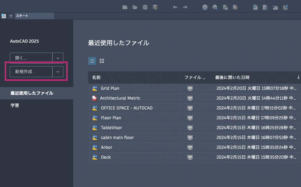

AutoCAD を起動した後、[スタート]タブで[新規作成]をクリックするか、[新規作成]ドロップダウン メニューをクリックして新規図面を開始します。
図面タブ
新規図面 Drawing1 が、作図領域のすぐ上にある新しいタブで開始されます。タブをクリックして、開いた複数の図面ファイルを切り替えることができます。既定のテンプレートを使用して新しい図面を開始するには、プラス記号をクリックします。

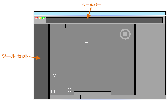

AutoCAD には、作図領域の左側にツールセットが含まれています。[製図]タブから、このガイドで紹介するコマンドのほとんどにアクセスできます。また、作図領域の上のツールバーには、[新規作成]、[開く]、[保存]、[印刷]、[元に戻す]など、頻繁に使用するコマンドが含まれています。
注: [製図]タブが現在のタブでない場合は、前に移動してクリックします。

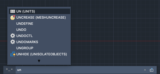

ツール セット、ツールバー、メニューを使用する代わりに、コマンド ウィンドウに直接コマンドを入力することができます。
コマンドを入力し始めると、コマンドが自動的に表示されることに注目してください。下の例のように、複数の選択肢がある場合は、直接クリックしたり、矢印キーで希望の選択肢に移動してから[Enter]や[Spacebar]を押すことで選択することができます。

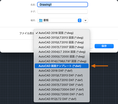

任意の図面(.dwg)ファイルを、図面テンプレート(.dwt)ファイルとして保存できます。既存のテンプレート ファイルに基づいて図面テンプレート ファイルを作成するには、既存の図面テンプレート ファイルを開いて修正し、別のファイル名で保存します。

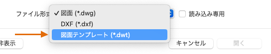

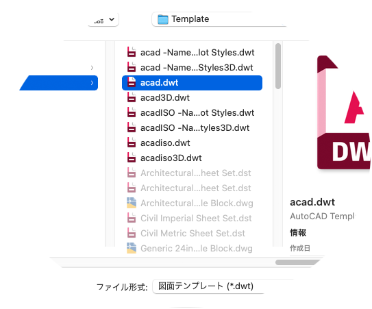

単独で作業している場合は、自分の好みに合った独自の図面テンプレート ファイルを作成し、慣れてきたら徐々に他の機能の設定を追加することができます。既存の図面テンプレート ファイルを修正するには、[開く]をクリックし、ダイアログ ボックスで[図面テンプレート(*.dwt)]を選択し、テンプレート ファイルを選択します。
